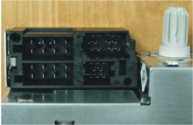

    Kupiłem niedawno Renault scenic 2007r. Nie działa radio. Po włączeniu działa tylko podświetlenie, brak komunikacji z wyświetlaczem (model updatelist). Myślałem, że jest uszkodzone radio i podłączyłem identyczny model ale dalej jest to samo. Podczas wciskania klawiszy słychać sygnał dźwiękowy w głośnikach. W załączniku zdjęcia kostki sterowniczej od strony radia oraz wyświetlacza. Poproszę o pomoc.
    • Brak komunikacji radia z wyświetlaczem w Renault Scenic 2007 - model Updatelist IMG_2837.jpg (2.59 MB) Musisz być zalogowany, aby pobrać ten załącznik.
    • Brak komunikacji radia z wyświetlaczem w Renault Scenic 2007 - model Updatelist IMG_2834.jpg (2.29 MB) Musisz być zalogowany, aby pobrać ten załącznik.

    Witam. Możliwe zimne luty w obwodzie gniazda wyświetlacza. W Renault to standard.

    Opukałem cały wyświetlacz i zero reakcji. Wszystkie funkcje działają prawidłowo z wyjątkiem funkcji radia. Zastanawiam się czy problemem nie jest żółta kostka z której wychodzą tylko 3 przewody w stronę instalacji. Przeglądając schematy w internecie znalazłem tylko opcję z 5 przewodami.
    Tak wygląda schemat podłączenia.

    No i tu jest problem :). Na schemacie przewody z żółtej kostki doprowadzone są do LCD z dwoma rządami pinów a ja mam tylko jednorzędową tak jak przedstawia to zdjęcie (czerwona wtyczka). No chyba, że źle to interpretuje (przewody szary i zielony z żółtej kostki połączone są do czerwonego wtyku) Szare złącze to raczej sygnałowe od liczników.
    C1 CCU(*) connector
    1 DTA
    2 CLK
    3 MIRQ
    4 n/c
    5 Radio ON
    6 GND
    Proszę sprawdzić 5pin oznaczony na fotce - czy pojawia się napięcie po włączeniu radia oraz masę - czy dochodzi do LCD.
    C1 CCU(*) connector
    1 DTA
    2 CLK
    3 MIRQ
    4 n/c
    5 Radio ON
    6 GND
    Nie wprowadzaj w błąd ! To jest opis do tuner list a nie update list.
    Jaka jest data produkcji na liczniku ?
    Obstawiam ,że padł licznik i ktoś wymienił go na licznik poniżej 2005 r do radia tuner list.

    Ok. Ja wiem że to oznaczenie jest pod Tuner List ale zapomniałem dopisać. Można porównać i widać na wcześniejszym zdjęciu że sygnały się różnią. Do autora postu proszę zewrzeć piny 1 z 4 i 2 z 3 i powiadomić o efekcie.
    One są fabrycznie pozwierane.

    Właśnie dokonałem pomiarów napięcia na 5 pinie niecałe 11,5v na pozostały 2 około 2,5v. Oczywiście ten napięcia również są przy czerwonej wtyczce. To są te trzy przewody patrząc od prawej strony. Gdzie mogę sprawdzić datę produkcji licznika?

    Sprawdziłem datę 20.08.2004 :)
    Szymon co proponujesz? Wymiana zegarów czy modyfikacja instalacji?
    #13 13955400
    SZYMON BYDGOSZCZ
    Posty: 3845
    Pomógł: 340
    Ocena: 1708
    Modyfikacja instalacji nic nie da bo wyświetlacz jest do tuner list - musiałbyś wymienić również radio.
    Tylko wymiana wyświetlacza.
    Czyli tak jak pisałem - standard :
