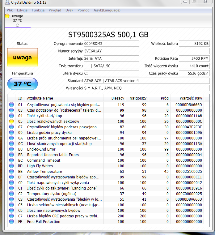

    Proszę o ocenę stanu dysku twardego w laptopie.
    Czy nadaje się jeszcze do użytkowania, czy należy jak najprędzej zgrać dane i wymienić go?
    MHDD nie udało mi się odpalić z powodu ubogiego BIOSa.
    • Seagate - Czy dysk twardy w laptopie wymaga wymiany? Ocena SMART Bez__tytu__u.png (134.43 KB) Musisz być zalogowany, aby pobrać ten załącznik.

    Dysk uszkodzony. Do wymiany. Kopiuj co można jeszcze skopiować. Nic i nikt mu już nie pomoże.
