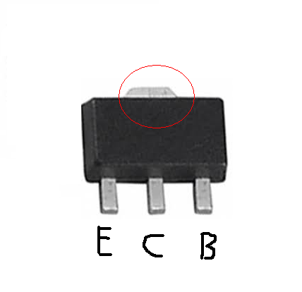

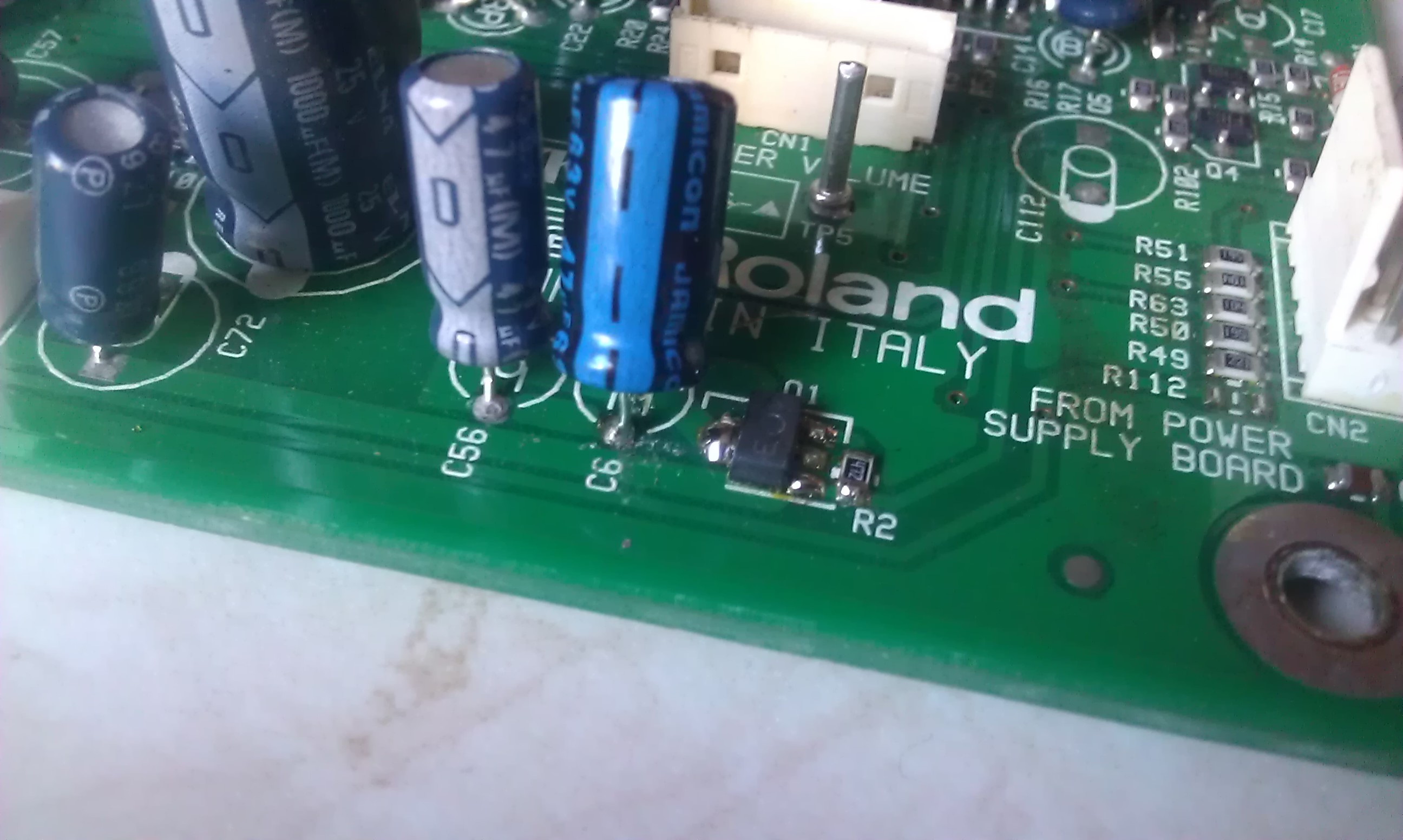

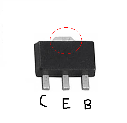

    Zdjęcie rzeczywistości:
    EY w SOT89 - Nietypowy tranzystor w klawiaturze Roland, co to za element? EY w SOT89 - Nietypowy tranzystor w klawiaturze Roland, co to za element?
    Na lewą nóżkę przychodzi napięcie z zasilacza (ok.12V), ze środkowej wychodzi dalej na OP, zaś do prawej nóżki podłączony jest kondensator do masy oraz rezystor do lewej nóżki.
    Co tu jest zagmatwane?
    Obrazkowo spróbuję.
    Żeby tranzystor NPN pasował do rzeczywistości, musiałby mieć wyprowadzenia tak:
    Co jest dziwne, bo na środku wypada emiter, a środek zawsze połączony jest z podłożem które odprowadza ciepło. Jednak nie spotkałem się żeby gdziekolwiek emiter był połączony z podłożem, bo nie ma to sensu. Z podłożem zawsze połączony jest kolektor, bo to w kolektorze wydziela się ciepło. Tak jest w każdej obudowie tego typu - w przewlekanych TO-126, TO-220, TO247, TO-3P itd. Tak samo jest w SMD - SOT89, DPAK itd.
    Zawsze kolektor (dren) jest na środku, a tu na środku musiałby być emiter - dlatego uważam, że nie może tu być NPN!
    Zaś PNP pasuje:
    Problem w tym, że np. taki 2SD2402 ma wyprowadzenia BCE patrząc od lewej i jest NPN, a nie PNP:
    http://pdf.datasheetcatalog.com/datasheet2/8/0u9g9p2gqzc8zwh7lhio42xh85yy.pdf
    I tak mają wszystkie tranzystory które znalazłem w tych obudowach. Tutaj tak nie może być z powodów które widać na obrazkach powyżej.
