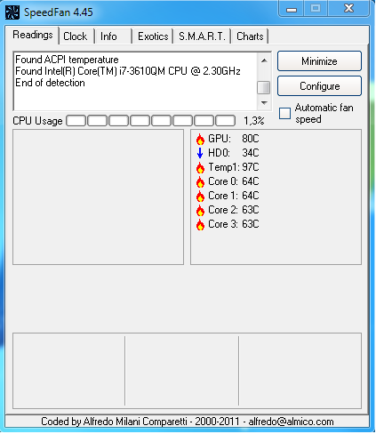

    Moim problemem są zbyt duże temperatury i średnia przyjemność z gry, troszeczkę ścinek jest a gram na niskich detalach. Temp. od 50-95 stopni zauważyłem w programie speed fan i czuję duże ciepło wydobywające się z wentylatora :( Niżej dodaję screena z programu. Doradźcie jak to wszystko skonfigurować pod gry i dobre chłodzenie ( w sterach karty g. mam ustawione max. wydajność i laptop stoi na grubej książce - odsłonięte dojście do wentylatora całkowicie)

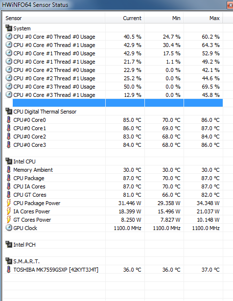

    Wrzuć zdjęcia z programu HWmonitor i programu GPU-Z w spoczynku i w stresie pokaż temperatury.
  • #8 13959366
    wariato
    Posty: 35419
    Pomógł: 1213
    Ocena: 840
    Widać ewidentnie że grafika się tam prawie topi, albo masz fabryczną usterkę albo pasta/termopad stracił swoje właściwości. Dalsze używanie tego sprzętu z takimi temperaturami grozi uszkodzeniem.

    Ten program nie jest wiarygodny.
    Jaki system i jakie sterowniki karty graficznej?
