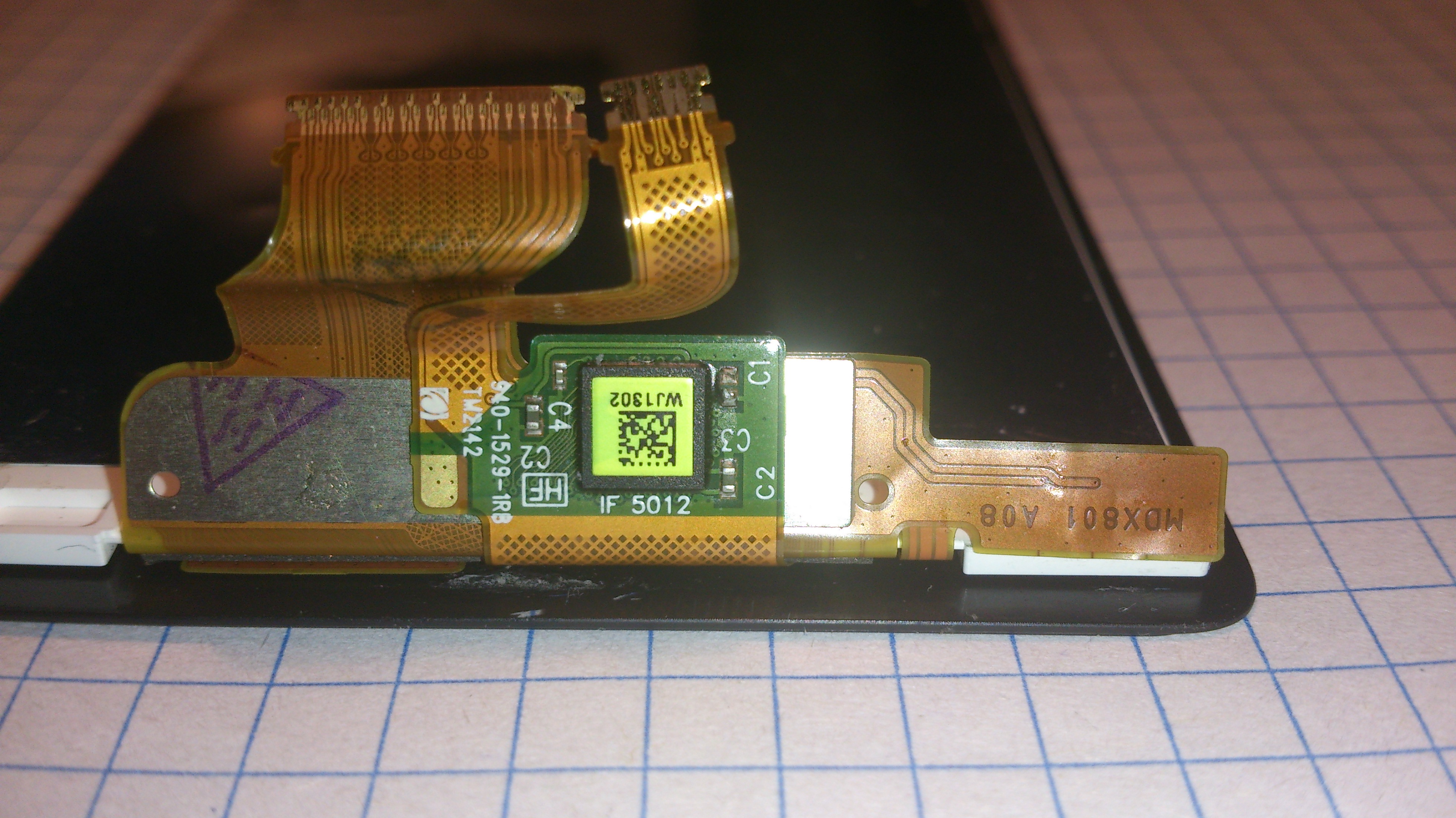

    Mam jeszcze taki problem otóż rozebrałem dotyk wraz z wyświetlaczem i na taśmie od wyświetlacza brakuje mi prawdopodobnie kondensatora C1:
    Sony Xperia T - Czy wymiana baterii poprawi jej wydajność?
  • #12 13975190
    sebaele22
    Poziom 30  
    Posty: 3487
    Pomógł: 2
    Ocena: 513
    Widzę że nikt nie pomoże :-(
    Dodam że wymoczyłem płytę główną w spirytusie no ale niestety bateria nadal krótko trzyma jakieś niecałe 12-24h :-(
