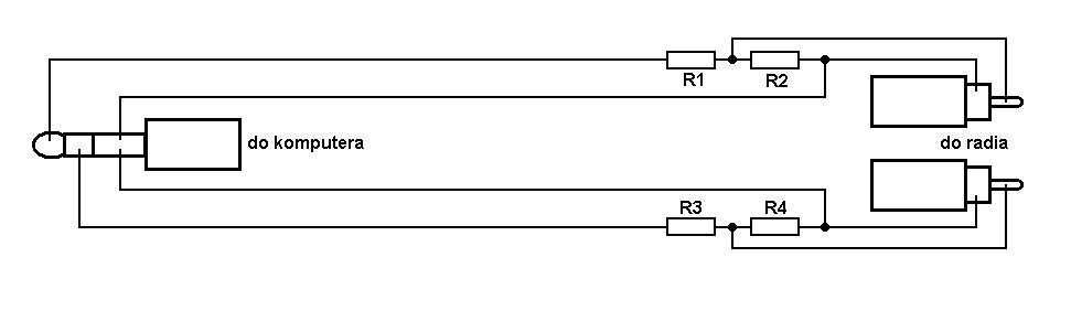

    Witam. Posiadam stare radio marki Fisher TAC-M20 i po podłączeniu go do kompa 2 cinch do radia i jack do kompa) muszę głośność na komputerze ściszyć praktycznie do minimum (na ok 6%) i na radiu na 1 (jest od 1 do 10) aby dało się słuchać, gdy na komputerze jest na 100% wtedy jest tak głośno że nie da rady słuchać. Dźwięk też nie jest zbyt czysty, a gdy włączę radio na FM to gra ładnie, dźwięk jest czysty itd. Wiecie co może być przyczyną ?

    Tak. Sygnał z komputera nie jest dopasowany do sygnału, jaki powinien być podawany na wejście radia (jest za silny). Na skutek tego gra tak głośno i ze zniekształceniami (jest przesterowane).
    Rozwiązanie. Trzeba po między komputerem i radiem zastosować (można wbudować w kabel, albo wykonać w oddzielnej obudowie) dzielnik oporowy. Wnioskując z opisu o podziale co najmniej 1:50. Można go wykonać łącząc rezystory np: 50kΩ i 1kΩ. Takie dwa dzielniki po jednym na kanał.

    Ok. Dało by radę aby ktoś mi to wytłumaczył ,,jak krowie na miedzy" :D ? Szukam rezystora 50kΩ i nie mogę znaleźć, jedyne co to ,,potencjometr obrotowy" o takiej wartości. I jak je połączyć, szeregowo czy równolegle ? I gdzie je wczepić, jak by dało radę zaznaczyć na moim rysunku (lata praktyki w paincie :D )

    Kolega nie znajdzie rezystora 50kΩ. Tylko 51kΩ lub 47kΩ. Każdy z nich można użyć. Nie jest to tak krytyczne. Istotne jest, aby obie pary rezystorów (jedna para na kanał) były identyczne.
    Jest to dzielnik oporowy, czyli trzeba połączyć je szeregowo:
    - wolny koniec rezystora 51kΩ - sygnał od strony radia
    - wolny koniec rezystora 1kΩ - masa kabla połączeniowego
    - sygnał z miejsca połączenia tych rezystorów -> do wejścia komputera
    Trochę z rozpędu palnąłem, ale rezystor 50kΩ jest jak najbardziej dostępny, tyle że w typoszeregu rezystorów precyzyjnych.
    Oj coś kolega namieszał. Tak by to było, jeśli autor tematu chciał by przesłać sygnał z radia do komputera, a z treści pierwszego postu oraz tytułu tematu raczej wynika, że radio służy jako wzmacniacz do odsłuchu muzyki z komputera.
    Kolego laszko14, tak jak kolega Polon_us napisał, nie muszą to być rezystancje dokładnie takie. Będzie parę procent mniejsza, albo większa rezystancja, to i tak będzie działało. Ważne jest tylko, aby były takie same rezystancje rezystorów na obu kanałach. Po za tym i tak może się jeszcze okazać, że trzeba będzie zmienić jeszcze rezystancje, jak będzie grało jeszcze za głośno lub za cicho. Te rezystancje oszacowałem na podstawie Twojego opisu problemu, a nie na podstawie dokładnych pomiarów.
    Poniżej narysowałem przejrzysty schemat:
    Fisher TAC-M20 - Zbyt głośne odtwarzanie z komputera przez cinch/jack, brak czystości dźwięku
    Rezystory R1 i R3 to np: 51kΩ, a R2 i R4 to 1kΩ.
    Na schemacie nie jest zaznaczone, ale przewody oczywiście ekranowane, bo w przeciwnym razie będzie zbierać zakłucenia, zwłaszcza tak zwany przydźwięk sieciowy (brzęczenie).
