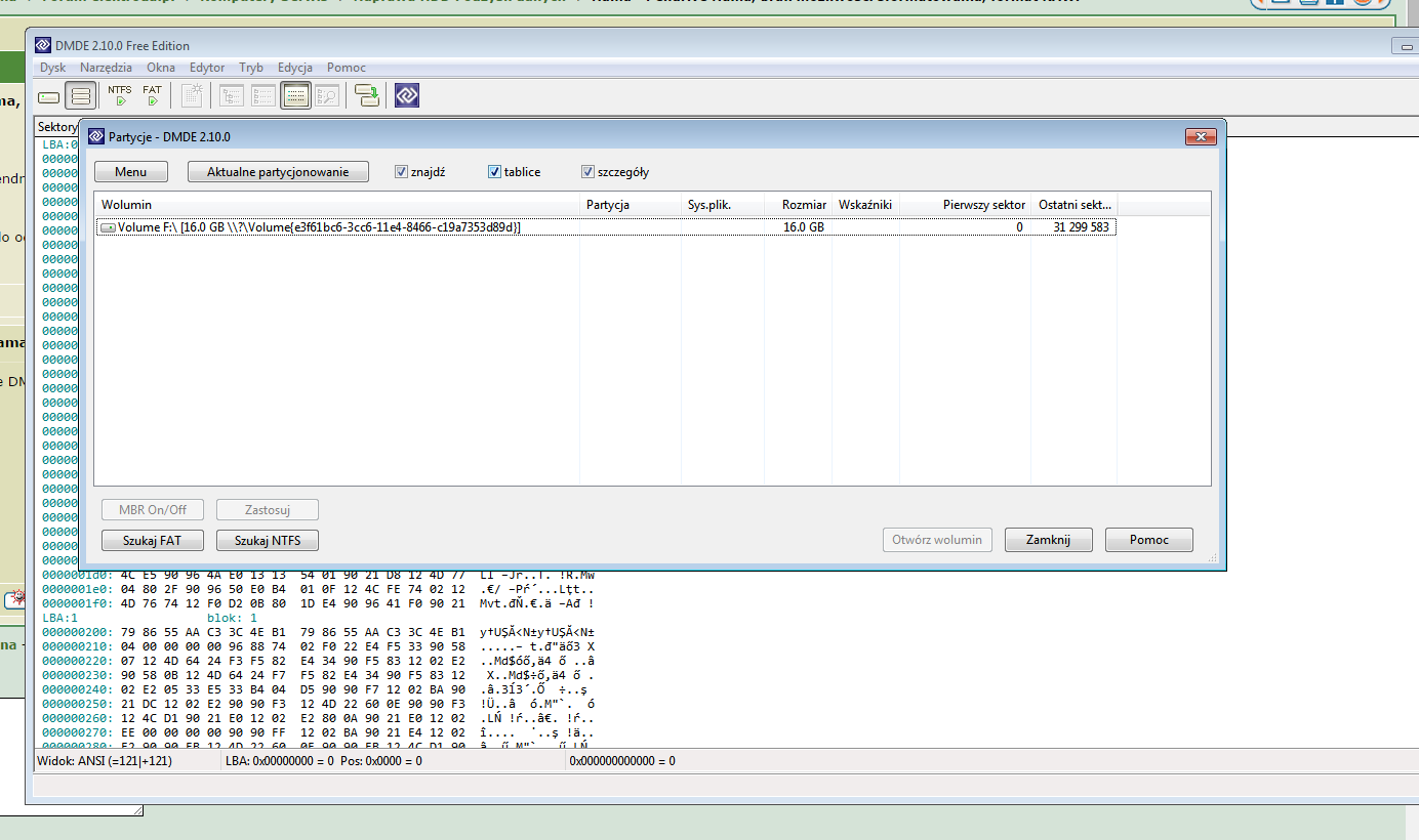

    Poprzez DMDE da się dostać do danych? Co pokazuje DMDE w oknie partycje?

    DMDE pokazuje w oknie partycji to:
    Hama - Pendrive Hama, brak możliwości sformatowania, format RAW.
    nie wiem czy o to chodzi, ale ten program nic nie daje, lub nie potrafię go poprawnie użyć.

    Wybierz swój pendrive z urządzeń fizycznych.

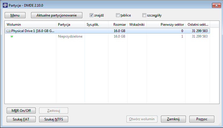

    ok, mam coś takiego:

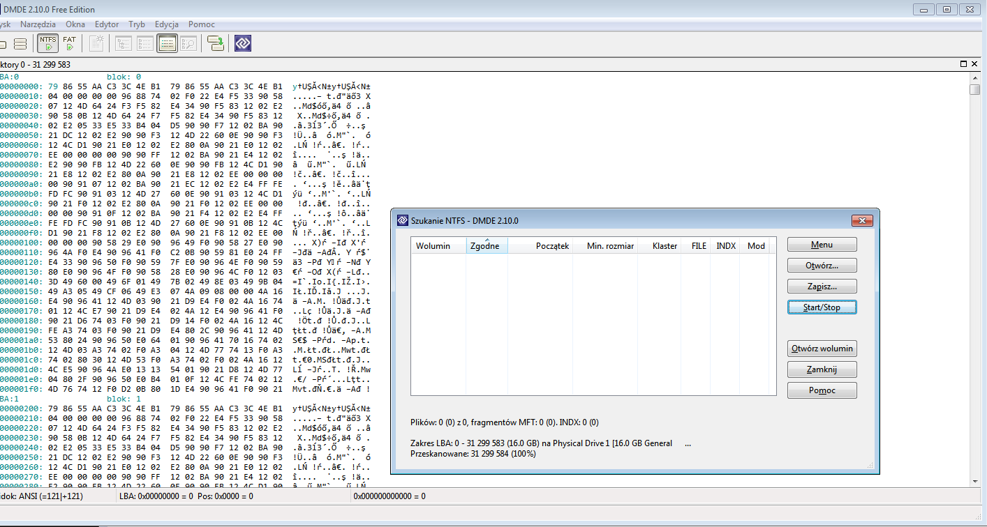

    To jest pendrive więc zapewne był tam system plików FAT32. Daj szukaj FAT zobaczymy co znajdzie, chyba że był NTFS wtedy daj szukaj NTFS.
  • #7 13964292
    Teoss
    Posty: 16
    Nie wiem co otym myśleć że sie nic nie pojawiło, ale to chyba źle.

    Ale wybrałeś NTFS a na 80% była tam FAT32, więc powinieneś dać szukaj FAT chyba że sam formatowałeś na NTFS pendrivea.

    Zdawało mi się że kiedyś formatowałem na NTFS, sprawdzam teraz FAT, ale póki co też się nic nie pokazuje.
    Przy szukaniu FAT jest to samo co przy NTFS.

    A czy nie wszystkie sektory mają tą samą wartość? Tak mi się wydaję... to chyba oznacza uszkodzony kontroler. W ten sposób się niczego nie odzyska.
