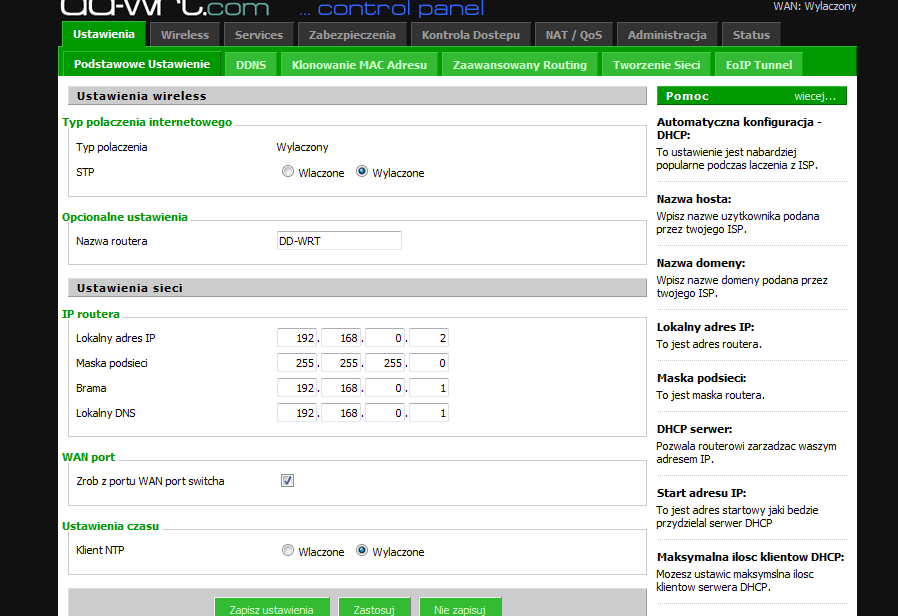

    cracerss napisał:
    dlaczego nie mogę się zalogować do SSH, które działa na drugim routerze jako Repeater Bridge.
    Pewnie dlatego że nie masz poprawnie ustawionej bramy domyśłnej na tym repeaterze.
  • #12 13973904
    cracerss
    Posty: 29
    hermes-80 napisał:
    W sieci LAN bez problemu dostajesz się na SSH ?
    Tak, lokalnie dostaje się do SSH bez problemu po adresie 192.168.0.2 Dodam tylko, że zanim zmieniłem operatora, miałem to już kiedyś skonfigurowane tyle, że wtedy pierwszym routerem był linksys z wbudowanym modemem ADSL (neostrada). Wtedy wystarczyło, że w tym linksys-ie przekierowałem port 22 na 192.168.0.2 i bez problemu logowałem się z zewnątrz.
    Daje screen z ustawieniami routera, działającego w trybie Repeater Bridge i aktywnym SSH
    TL-WR1042N - brak dostępu do serwera FTP z zewnątrz przez publiczne IP
  • #13 13974681
    bogiebog
    Posty: 24793
    Pomógł: 2569
    Ocena: 1529
    Zmień IP repeatera na x.0.222, a w kompie ustaw x.0.2, i sprawdź czy pakiety SSH przylatują do 0.2 (np wireshark)
