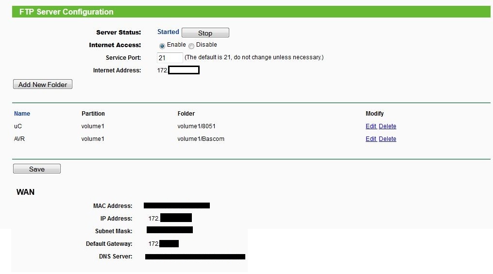

    Zakupiłem router TL-WR1043ND firmy TP-LINK. Wszystko ustawiłem i działa jak należy. Problem mam z jedną rzeczą, mianowicie z serwerem FTP. Komunikacja w sieci lokalnej jest ustawiona, dysk zmapowany i mogę wrzucać na niego pliki. W przeglądarce wpisuję adres ftp://192.168.0.1/ i ładnie wyświetla się strona serwera. Natomiast sprawa ma się już gorzej przy uzyskaniu dostępu z sieci zewnętrznej. Próbowałem już różnych adresów, różnych ustawień i nic z tego. Brak dostępu do serwera FTP TP-LINK TL-WR1043ND z sieci zewnętrznej
    Jak rozumiem, żeby dostać się na stronę serwera z sieci zewnętrznej należy wpisać ftp://172.XX.XX.XXX/ (ftp://internet address, czyli po prostu WAN IP/)
    Niestety taki adres nie istnieje, bądź nie da się z nim połączyć, próbowałem jeszcze bez ukośnika, czyli, ale myślę, że to nie ma znaczenia:
    ftp://172.XX.XX.XXX
    oraz
    ftp://172.XX.XX.XXX:21
    W tym wypadku dodaję jeszcze port, ale nic to nie zmienia.
    Bardzo proszę o jakąś mądrą poradę w jaki sposób mam się połączyć. Próby wykonywałem zarówno w sieci lokalnej, jak i przez komputer w sieci zewnętrznej (z innego IP).
    Z góry dziękuję za odpowiedzi.

    Ten adres masz publiczny na WAN-ie?
    Pula 172.16.0.0 – 172.31.255.255 - to masz adres prywatny i przed sobą co najmniej jeszcze jeden router.

    To znaczy po drodze mam modem, który z kablówki robi sieć. Być może w tym jest problem, jak mógłbym sprawdzić adres publiczny WAN? W jaki sposób tworzy się przekierowanie portów? Wybaczcie, ale nie jestem aż tak dobry z sieci komputerowych, przez to pytam.
    To co tam zamalowałeś na obrazku. Co to za modem masz przed TP-linkiem? Co to za dostawca?

    Scientific Atlanta 2100, zainstalowała go firma TOYA, która rozprowadza sieć z kablówką. Na obrazku jest 172.17.15.109, czyli adres prywatny.

    Z tego co wiem Toya blokuje dostęp do swoich urządzeń więc sam nic nie zrobisz. Musisz zdzwonić do dostawcy po to aby przestawił Scientific Atlanta 2100 z routera w tryb pracy Bridge. Wtedy na WAN-ie TP-linka będziesz miał publiczny adres IP.

    Przepraszam, że tak długo to trwało, ale czekałem na zmianę warunków umowy. Aby posiadać publiczny adres IP należy udać się do TOYA i wypełnić wniosek o zmianę ustawień IP. Robią to bez problemu w około godzinę czasu. Dziękuję wszystkim serdecznie za pomoc.
