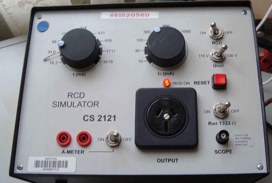

    Jak zbudować symulator wyłącznika RCD do testowania miernika na wzór Metrel CS2121?
    mam miernik do pomiarów wyłączników RCD. Mierzy on czas zadziałania oraz prąd różnicowy.
    Chciałbym zbudować symulator wyłącznika RCD , którym mogę sprawdzać okresowo mój tester.
    Znalazłem w sieci RCD simulator CS2121 firmy Metrel. ( jak na foto ).
    Proszę o pomoc jak takie urządzenie może działać ? Jak zbudować coś podobobnego ? Jak może być zasada działania takiego urządzenia ?

    Nie rozbierałem nigdy różnicówki. Ja bym nawinął na zamkniętym rdzeniu z transforamtora dwa uzwojenia drutem np. 1mm2 około 50 zwojów na każde. i do tego trzecie uzwojenie pomiarowe jakieś 500 zwojów lub więcej. Przez pierwsze dwa trzeba klasycznie przepuścić prąd wejściowy i wyjściowy. A trzecie pomiarowe uzwojenie podpiął bym pod wzmacniacz operacyjny z regulowanym wzmocnieniem przez jego sprzężenie zwrotne. W ten sposób można by ustawiać prąd zadziałania różnicówki. Do uzwojenia pomiarowego podpiął bym róznolegle drabinkę kondensatorów, które wpływały by na czas zadziałania różnicówki. No i element końcowy to jakiś przekaźniczek sterowany wzmacniaczem operacyjnym rozłączający obwód prądowy. Tylko elektronika musiała by mieć własne podtrzymanie zasilania aby nie załączyła przekaźnika po rozłączeniu obwodu.
