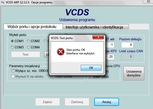

    Koledzy odpalam po raz pierwszy program Vag i kieruje mnie do zrobienia testu. Robię test i wyskakują mi następujące komunikaty (patrz zdjęcia).
    Co zrobić aby z tym ruszyć dalej...?
    Numer programu jeśli to jest ważne jest na zdjęciu...

    A co ty chcesz wiedzieć? Pisze: interfejsu nie wykryto. Podłączysz interfejs, program w czasie testu sprawdzi komunikację z interfejsem, jak będzie prawidłowa, to będziesz miał możliwość diagnozy.

    W skrócie... nie na stole, tylko w aucie...

    Koledzy ale ja kabel podłączam w samochodzie i dalej takie komunikaty. Interface to rozumiem kabel połączeniowy z komputera samochody z usb komputera? Co może być nie tak?

    Jak odpalasz opcje to najpierw ustaw sobie w portach usb a nie com i wtedy zrób test.
    Oryginał czy podróbka ?

    Ocena: 13
