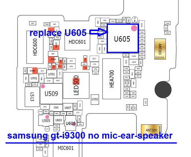

    Nigdzie nie mogłem znaleźć takiego problemu, otóż, jest problem z audio podczas połączenia, nie słychać nikogo i osoba, z którą się rozmawia również jej nie słychać tak samo jest na głośnomówiącym, lecz oba głośniki są sprawne tak samo jak mikrofon. Problem opisuje najlepiej poniższy filmik:
    https://www.youtube.com/watch?v=soehkcej56I&feature=youtu.be
    wieloplikowy soft nie pomógł, na płycie nie widać żadnych śladów zawilgocenia, sama klientka twierdziła, że stało się to od tak. Możliwe, że układ audio poszedł i ma takie dziwne odchyły?

    Ten układ masz do wymiany, wcześniej możesz spróbować go przelutować bo czasem to wystarczy.
    i9300 - Nie działają dzwieki połączenia/ rozmowy

    Czy wymiana układu pomogła?
