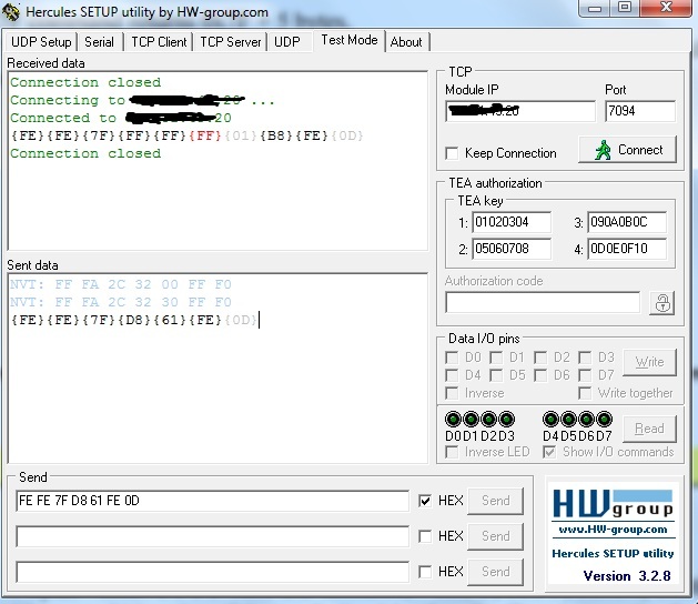

    Satel ETHM-1 - jak zintegrować z własnym sterownikiem przez TCP?
    Według udostępnionego protokołu komenda 7F powinna zwrócić pięć bajtów a u mnie zwraca tylko trzy. Dlaczego?
    Może ktoś u siebie sprawdzić?
    Dobra wiem dlaczego.
    W zakładce test mode nie widać wszystkich danych.
    Wysyłanie i odbieranie w zakładce TCP Client działa OK.

    Witam wszystkich.
    Mam pytanie dotyczące wysyłania danych do centrali Integra 128-wrl poprzez moduł ethernetowy. Do transmisji ramek wykorzystuję wspomniany w temacie program Hercules.
    Odczytywanie danych z centrali działa prawidłowo, a kontrolowanie stanu (np. poprzez zmianę stanu wyjść) nie działa - brak odpowiedzi z centrali. Identyczna sytuacja jest w przypadku wysyłania ramek dotyczących zarządzania użytkownikami, np:
    FE FE E0 12 34 FF FF D8 C2 FE 0D - zakładając, że kod użytkownika to 1234.
    Czy ktoś miał podobny problem i wie jak go rozwiązać?

    A skąd taka ramka?
    Jeśli Twoja treść to: E0 12 34 FF FF
    To suma kontrolna wynosi: 8A 9B.

    Dziękuję za odpowiedź - faktycznie, pomieszałem coś z sumą kontrolną.
