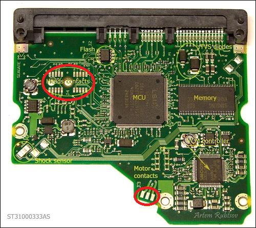

  • #8 13977748
    slowik57
    Posty: 196
    Ocena: 28
    Brodi napisał:
    Może to być wina elektroniki, dlatego smart nie pokazuje błędów. Możesz ją odkręcić i przeczyścić miedziane styki.
    https://obrazki.elektroda.pl/3104158000_1411247658.jpg
    Po przeczyszczeniu styków i ponownym odczycie, smart pokazuje już 5 niestabilnych sektorów.
    Testerrr napisał:
    To nie jest wina elektroniki.
    Zeruj ten dysk.
    Potem przeskanuj go ponownie - przynajmniej ten sam fragment co teraz i pokaz screena - a jeszcze lepiej log.
    Z racji tego że nie jest to mój dysk chyba nie podejmę się zerowania i remapu, ponieważ patrząc na czas wykonania tych zabiegów to więcej zapłacę za prąd niż zarobię na wykonaniu takiej usługi. I może też się okazać że nic z tego nie wyjdzie i dalej się będzie dysk sypał.
    Przekażę właścicielowi że dysk idzie pod młotek i trzeba nabyć nowy.
    Czym czyściłeś?
  • #10 13977795
    slowik57
    Posty: 196
    Ocena: 28
    swiercm napisał:
    Czym czyściłeś?
    Na początku próbowałem wacik + alkohol izopropylowy, ale nie dawało to żadnego efektu z racji na bardzo duży nalot (szkoda że nie zrobiłem fotek). Podejście drugie to było może trochę przegięcie ale nic nie uszkodziłem i nie miałem pomysłu jak to inaczej zedrzeć. Wziąłem bardzo drobniutki (podkreślam bardzo drobny) papier ścierny i wyciąłem malutki prostokącik i dociskając z góry przeciągnąłem po każdym pinie, po tej operacji jeszcze przetarłem to wszystko izopropanolem.
    Nie trzeba. Większość z nas wie, jak wyglądają zaśniedziałe styki.
    Pytanie takie, dlaczego tak się stało?
    I w ten sposób uszkodziłeś kompletnie styki na złączu, co już się objawiło niestabilnymi sektorami w SMART. Niestety, w SMART nie ma parametru BC, który jednoznacznie określiłby problemy z zasilaniem tego HDD. Na tą chwilę, musiałbyś sprawdzić przewodność każdego ze styków na nie podłączonym HDD.
