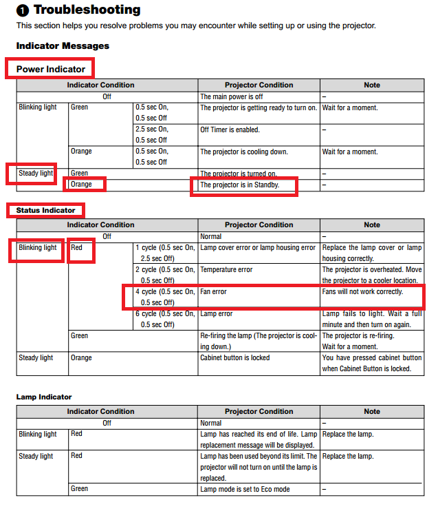

    Krótko o co chodzi - mam projektor NEC VT48 który wykazuje takie objawy - po włączeniu go na ok 5 s zapala się zielona dioda od POWER razem ze STATUS ale po upływie tego czasu POWER zmienia kolor na pomarańczowy a STATUS na czerwony dodatkowo miga - 4 mignięcia i pauza, 4 mignięcia i pauza. Dodatkowo załącza się lampa również na jakieś 5 - 7 sekund po czym gaśnie.
    W instrukcji wyczytałem że jest to uszkodzony wentylator - chciałbym się upewnić czy ktoś z Was miał podobny przypadek gdyż przy starcie projektora słychać że wentylator się załącza.

    Prawdopodobnie któryś z wentylatorów mimo, że działa daje błędny sygnał zwrotny, a obudowa musi zejść, możliwe, że jakiejś śruby nie odkręciłeś, albo jakieś odkręciłeś za dużo...

    temat do zamknięcia - po wymianie wentylatorów rzutnik ożył :) dziękuję za pomoc - a co do ściągnięcia górnej obudowy, wstyd się przyznać ale przy gniazdach komunikacyjnych na tylnym panelu były 2 śrubki których nie odkręciłem O_o po ich demontażu klapa zeszła jak należy :P
    zamykam :)
