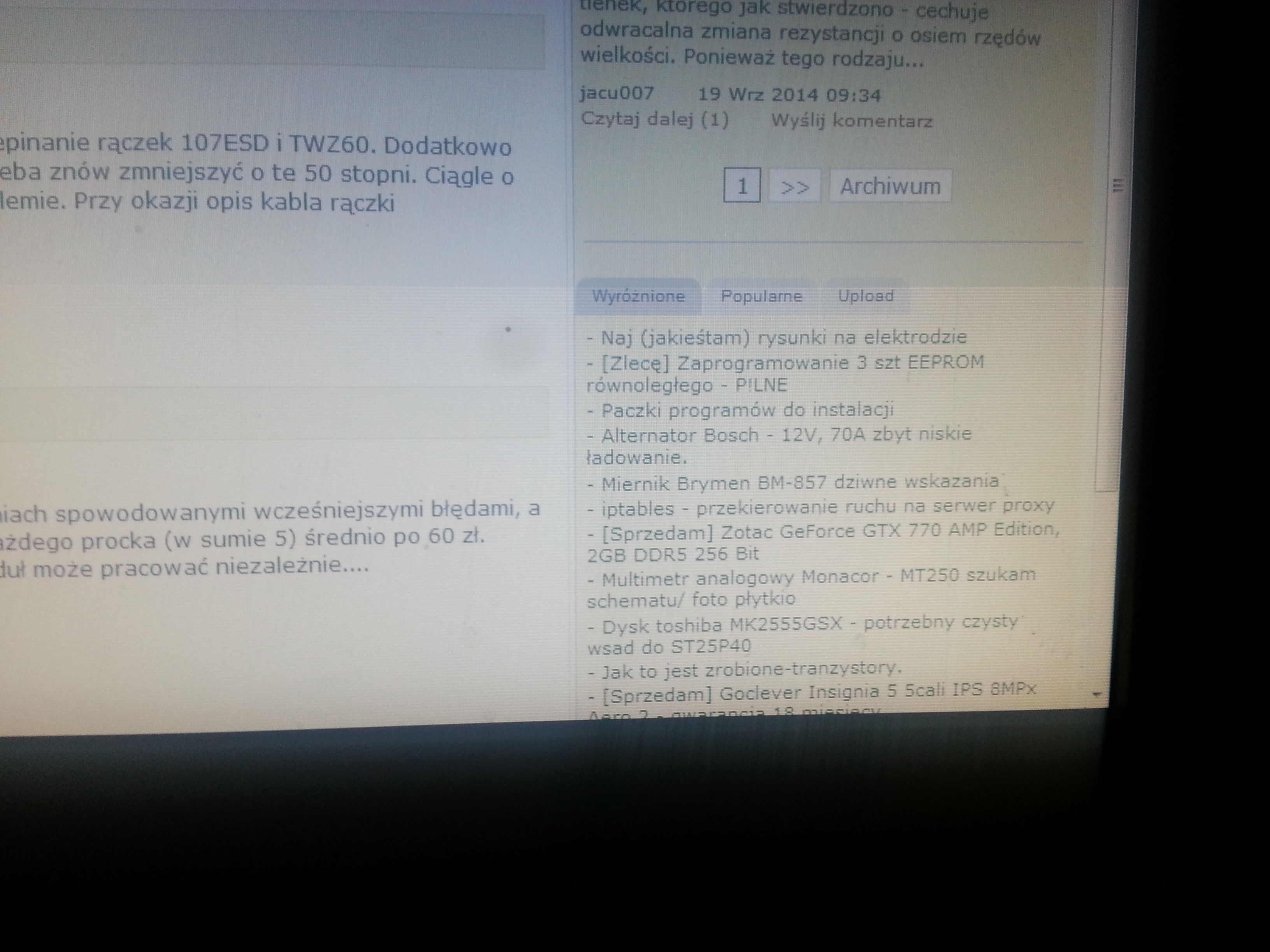

    Problem jest następujący. Zaraz po włączeniu monitora na dole pojawia się pas złożony z kolorowych smug. Po kilku minutach jaśnieje, robi się biały, później pół przezroczysty, na koniec (po jakiś 15-20 minutach) znika całkowicie pozostawiając po sobie jedynie jedno pikselowe białe linie. Cały proces widoczny na zdjęciach. Kiedy pas już jest biały uderzenie w monitor lub ucisk w różnych miejscach z tyłu obudowy potrafi przyspieszyć proces znikania. W trakcie pracy uszkodzony obszar potrafi czasem zamigotać, a czasami znów pojawia się biały pas. Znów pomaga uderzenie w obudowę.
    Monitor rozebrałem, żeby chociaż obejrzeć elektronikę i poruszać taśmą. Sam proces rozebrania pomógł początkowo. Matryca wyjęta z obudowy wyświetlała obraz prawidłowo, bez żadnych artefaktów. Po złożeniu problem powrócił. Monitor nie reaguje na ruszanie taśmą, kondensatory wyglądają dobrze. Brak mi sprzętu pomiarowego (dyponuję tylko podstawowym miernikiem) i wiedzy, żeby sprawdzić każdy element.
    Moje pytanie brzmi: czy objawy wskazują jednoznacznie na uszkodzenie konkretnego elementu?

    Uszkodzenie matrycy a ściśle przerwy tzw. taśmy flex .
    Spróbuj poszukać coś po oznaczeniach matrycy , może ktoś ma solucje jak naprawić/przywrócić połączenia taśm .

    Wreszcie znalazłem chwilę, żeby znowu rozebrać monitor. Poszukałem oznaczenia matrycy i znalazłem wygrawerowane na metalowej obudowie matrycy PT 220WA01. Nie wiem czy to to, bo google zwraca dwa wyniki na aliexpres, które nie działają, a dalej mówi po chińsku. Ile może kosztować wymiana/naprawa taśmy flex w serwisie? (przy okazji, znacie jakiś serwis w okolicach Łodzi?)

    Chunghwa CLAA220WA
    Tego się nie naprawia.
    Można kupić matrycę używaną sprawną na alledrogo.

    Dziękuję za nazwę, na allegro stoi jedna za 150zł + wysyłka więc chyba poszukam drugiego używanego monitora.
