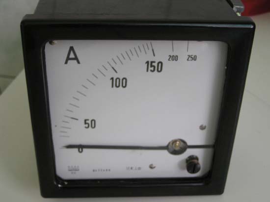

    czy da sie przerobić w prosty sposób amperomierz tablicowy 0 - 250 A prądu zmiennego na amperomierz prądu stałego o podobnym zakresie ?

    Na pewno wiąże się to z przeskalowaniem przyrządu ( co przy tym zakresie może być trudne), a reszta zależy od wewn budowy, zrób dokładniejszą fotke dolnej cześci tam gdzie są symbole

    fota nie jest moja a zaporzyczona z allegro

    Praktycznie jest to amperomierz do 150A, powyżej tego prądu nie będzie mieścił w swojej klasie dokładności. I prawdopodobnie konieczny będzie bocznik chyba że jest wbudowany co przy takim prądzie jest wątpliwe.
    Oraz będzie wymagał przeskalowania.

    Przekładniki prądowe stosuje się i do pomiarów prądu miejszych niż 10A, gdyż dodatkowo dają separację obwodu mierzonego od pomiarowego. Miernik (amperomierz) o zakresie 150A z "przetężeniówką" do 250A jest najprawdopodobniej zwykłym miernikiem tablicowym o zakresie 5A współpracującym z przekładnikiem 150/5

    Amperomierz elektromagnetyczny. Wykonanie tablicowe, prąd ustroju 5A , zakres z przekładnikiem 250A.
    cytat : Miernik elektomagnetyczny wyskalowany prądem stałym powinien wskazywać przy prądzie zmiennym sinusoidalnym, wartość skuteczną prądu. W praktyce niedoskonałość materiałów magnetycznych powoduje pewne różnice między wskazaniami przy prądzie stałym i przy prądzie zmiennym" (str 173.Lebson Podstawy miernictwa elektrycznego)
    Równanie amperomierza z bocznikiem :
    iRa=(I-i)Rb
    i- max prąd ustroju (max wychylenie)
    Ra - rezystancja ustroju
    I- prąd do jakiego chcemy rozszerzyć zakres amperomierza
    Rb- rezystancja bocznika
    po przekształceniach
    Rb= Ra*i/(I-i)
    Nie wiem jaka jest rezystancja wew. tego amperomierza. Przyjmijmy, że np 1Ω, wtedy Ra=0,0204Ω
    Jak dla mnie to będzie to płaskownik, przez który ma przepłynąć 245A, czyli moc, która się wydzieli, to jakieś 1200W :D .
    Lepiej zastosować oryginalny bocznik i odpowiedni do niego miernik. Lecz jeśli się upierasz, to może pomyśleć o przekładniku prądu stałego tzw. transduktorze.
    Djkiry- ustrój magnetoelektryczny służy do pomiaru napięć stałych :D , ten twój woltomierz, to chyba pracował z prostownikiem czy tak. Woltomierza nie można bezpośrednio podłączyć do przekładnika prądowego, bo cię popieści :D (poczytaj sobie o przekładnikach prądowych w książkach do miernictwa). Układ musiał by wyglądać następująco : przekładnik prądowy - bocznik - woltomierz plus parę minut liczenia :D. Lepiej załatwić sobie dowolny amperomierz elektromagnetyczy 5A plus przekładnik.
