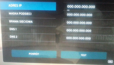

    W opcji konfiguracji ręcznej mam do wpisania:
    Tuner ADB 2850ST - Jak ustawić dostęp do internetu
    Nie mam zielonego pojęcia, co wpisać, aby działało.

    Ustaw na próbę tak
    IP np 192.168.1.10
    Maska 255.255.255.0
    Brama 192.168.1.1
    DNS wpisz na razie 192.168.1.1
    albo poszukaj jakie ma ustawione router

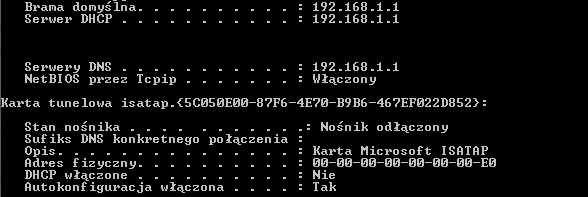

    Niestety efekt podobny do poprzedniego:
    - sprawdzałem DNS:

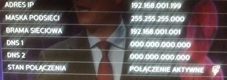

    Wszedłem teraz w opcje - diagnostyki i mam coś takiego:

    ustaw DNS takie jak w routerze albo przynajmniej jedno 192.168.1.1
    Przepraszam zauważyłem dopiero teraz że masz wyłączone DHCP a serwery DND lepiej jednak ustawić takie jak powinny być w Twojej sieci.
    Włacz DHCP w routerze
    Prawidłowe adresy DNS:
    podstawowy: 194.204.159.1
    alternatywny: 194.204.152.34

    Dziękuję Ci bardzo!
    Po wejściu do LAN - Serwer DHCP opcja: Uruchomić serwer DHCP było na tak, ale przy opcji - Odblokuj ręczny przydział - ustawione było na nie.
    Wszystko ładnie chodzi i bez problemów ustawiło się prawidłowo na automacie.
