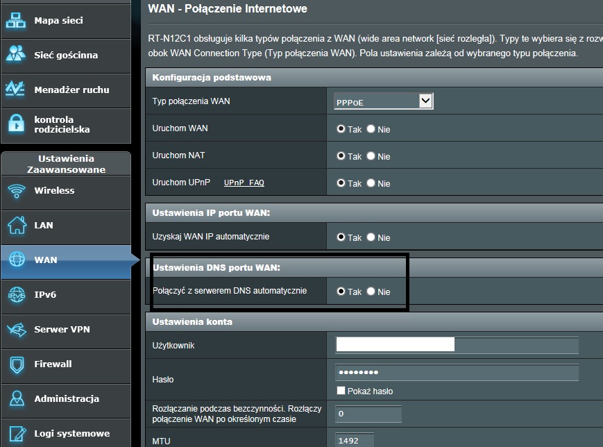

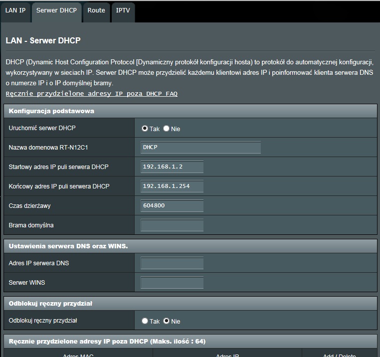

    Mam wielki problem, a zero wiedzy, aby wiedzieć od czego zacząć.
    - aby się nie powtarzać zamieszczę link do poprzedniego tematu, który jest powiązany z tym problemem:
    https://www.elektroda.pl/rtvforum/topic2903758.html#13996654
    Jak pisałem wszystko odpaliło, ale po paru godz. znowu wróciło do poprzedniego stanu. Nie mam na tunerze połączenia z internetem.
    Obecnie po odczytaniu ustawień:
    Asus RT-N12C1 - DHCP włączone, a w ustawieniach pokazuje, że wyłączone
    Wszędzie widzę, że DHCP jest wyłączony, ale na routerze jest DHCP włączony:
    Proszę o pomoc, bo ręce mi opadają :)

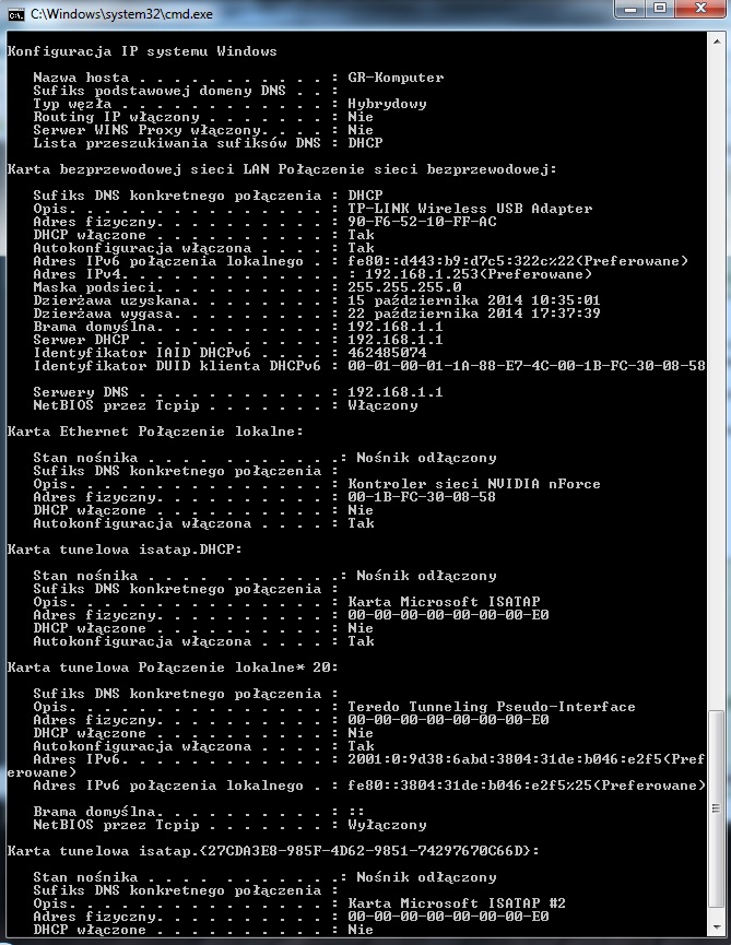

  • #2 14049126
    KSRhaziel
    Poziom 36  
    Posty: 3248
    Pomógł: 271
    Ocena: 275
    DHCP jest włączone, patrz tylko ustawienia połączenia karty WiFi ("Karta bezprzewodowa sieci LAN...") - bo tak masz podłączony wyłącznie komputer.

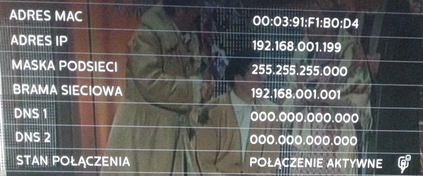

  • #7 14049359
    gothic77
    Posty: 560
    Ocena: 84
    Automatycznych ustawień jakie sobie tuner ustawił mogę jedynie podejrzeć w diagnostyce sieci:
    - tylko tak jak napisałem dostęp do sieci jest, ale brak dostępu do internetu
  • #8 14049398
    KSRhaziel
    Poziom 36  
    Posty: 3248
    Pomógł: 271
    Ocena: 275
    No i wyjaśnione - nie ma DNSów. DNS to serwer, dzięki któremu domenę np. "goole.pl" rozbiera na IP i możesz na nią wejść przez przeglądarkę. Gdy nie ma DNSów to po prostu domena "google.pl" jest nierozbieralna i nie wiadomo gdzie ona wskazuje.
    Lecz czemu ich nie ma, to już zupełnie inna sprawa. DHCP powinien również dostarczyć ich adres. Chyba, że swojego czasu się bawiłeś i wyłączyłeś na routerze, a DNS w komputerze masz ustawione ręcznie.
    W pierwszej kolejności, poszukaj w ustawieniach routera, czy masz wpisane adresy DNS. Będą gdzieś w ustawieniach IP routera.

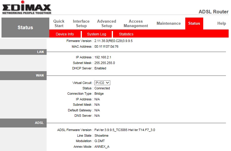

  • #9 14049476
    gothic77
    Posty: 560
    Ocena: 84
    Hmmm... przeglądałem ustawienia Asus'a i jedynie w temacie DNS znalazłem to:
    - jest jeszcze jakaś opcja DDNS, ale jest na nie...
    Drugie, co odszukałem jest na routerze, który działa jako BRIDGE:

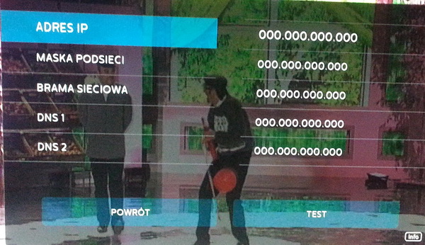

  • #11 14049562
    gothic77
    Posty: 560
    Ocena: 84
    Na tunerze mam możliwość ustawienia:
    Ustawienia karty sieciowej:
    - wifi - na automacie
    - karta sieciowa na płycie głównej - na automacie (w niej nie mam żadnego kabla)

    Będzie działało. Ale żeby było zgodnie z zasadami, to powinieneś:
    1. W ustawieniach ASUSa zmienić zakres DHCP np. do adresu końcowego 192.168.1.230 (tam co jest screen w pierwszym poście).
    2. W ustawieniach tunera ustawić ręcznie Adres IP spoza puli, czyli np. 192.168.1.231. Pozostałe ustawienia jak wyżej.
