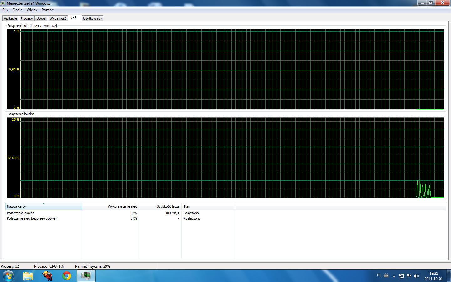

  • #12 14006828
    kamil6987
    Posty: 52
    Skoki pingu w internecie radiowym od 16 do 24 - co może być przyczyną?
    to jest To ! ?

    Z tego co widać to skrętka już leci do odbiornika, czyli korzystasz z urządzenia klienckiego a nie karty radiowej i anteny. Jeśli korzystasz z internetu tylko na jednym komputerze to nic to nie zmieni że zakupisz router.
    Moja propozycja to taka żeby pożyczyć inny komputer. Problem zniknie to szukaj przyczyny w kompie. Będzie identyczny problem - nękaj usługodawcę. Niech on pinguje Ciebie od siebie i podeśle statystyki jak twierdzi że jest ok.

    kamil6987
    Posty: 52
    okej coś poradzę
    a ten wykres jest taki bo miałem przeglądarkę włączoną i może przez to jakoś tak faluje ?
  • #15 14007013
    TMK_M
    Posty: 670
    Pomógł: 38
    Ocena: 23
    Ten wykres nic nam nie wnosi bo pokazuje tylko aktualna ilość pobranych danych. Sprawdź to co pisałem wcześniej...
