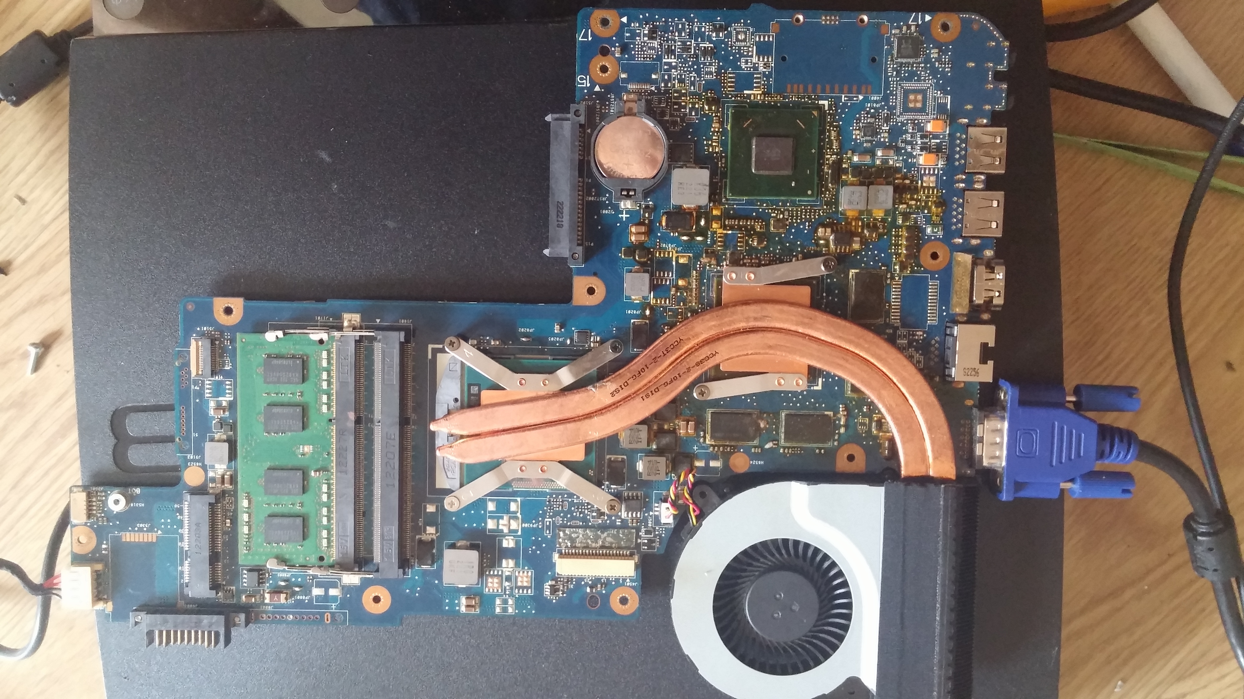

    Witam trafił w moje ręce laptop Toshiba c875 który włanczal się na minutę. Klient powiedział że zanim to sie stało na ekranie zaczęły pojawiać się artefakty co może oznaczać zimne luty pod układem grafiki. Grafikę przekulkowałem i efekt ten sam jak było. Wygrzałem mostek intela i też bez poprawy sytuacji. Po podpięciu ładowarki zapala sie led od ładowania po wciśnięciu przycisku od wlaczania zapala się led od power oraz wifi ale po minucie laptop sie wyłącza nie dając przy tym nic na ekranie.
    Czy ktoś z was spotkał się z tym problemem?

    Udało mi się znaleźć oznaczenia płyty ale spotykam się z czymś takim po raz pierwszy. Oznaczenia były pod naklejkami PLF/PLR/CSF/CSR DSC MB REV:2.1
    Płyta postawiona jest na procku intela i5 grafice ati
    Co udało mi się jeszcze dostrzec mostek intela SLJ8E dość mocno się nagrzewa. Czy możliwe jest jego uszkodzenie i czy powodowało by to te oznaki które mam czyli laptop włącza się na chwilę do minuty, brak obrazu i się wyłącza. Zapalają się diody Power i wifi. Jeszcze po podpięciu ładowarki bez wciskania żadnego przycisku laptop sam się uruchamia.
    Poniżej załączam zdjęcia płyty
    Napięcia na wszystkich cewkach prawidłowe, Bios przeprogramowany? Jednak coś mi to wygląda na padniętą Ati
    Wcale się nie dziwię.
    Swoje przeszedł.
    Tak.
    Czemu ta płyta jest tak upaprana w topniku?

    No nieźle teraz na spokojnie przyjrzałem się zdjęciom - i niestety taka fajna płyta z takie fajnej Tosi w stanie opłakanym ,ciężko będzie to domyć ale nawet w takich przypadkach jest spora szansa na naprawę, dlaczego płyta tak upaprana i grzane było widać co popadnie - a może ruszy niestety w przypadku tej platformy nie jest to taki proste może być konieczność wymiany i mostu i Ati ale myślę że warto bo nowa płyta nie należy do tanich
    Pytanie czym to było orane.
    Wygląda to nieciekawie.
    Niestety grzanie wszystkiego co popadnie nie rozwiązuje wszystkich problemów lecz je stwarza.
