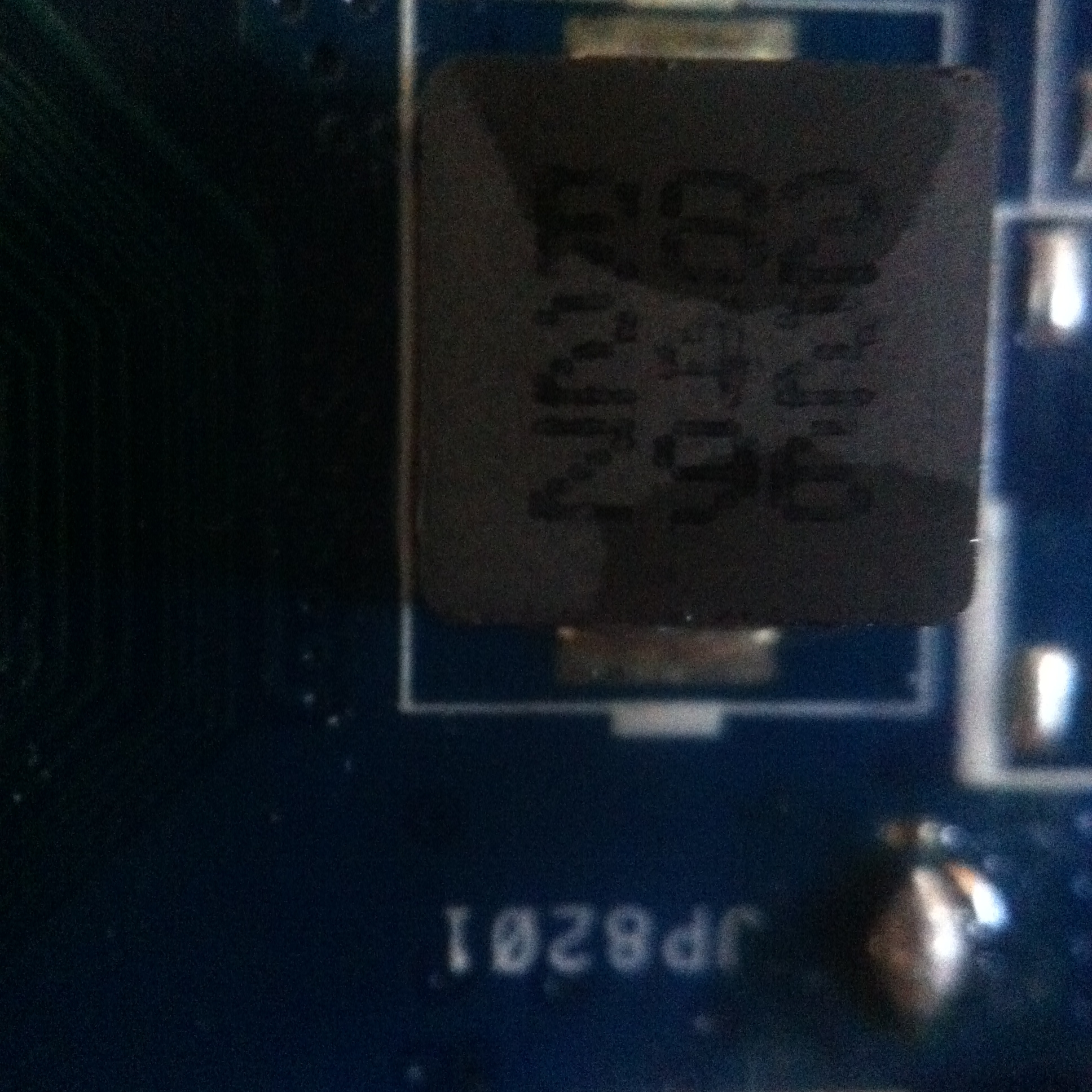

    Mam problem z laptopem Toshiba C875 13L Intel i7 karta graficzna Ati Radeon
    Diody swiecą od wifi załączenia i na klawiaturze numlock i caps lock wł/wył. po minucie wyłącza się, podaje napięcie na ekran - 19,27 V na pierwszym pinie i drugim (wyłączony) załączony 19,07 V na pierwszym i drugim.
    Element z załącznika wyjątkowo się grzeje R82242z96.
    Laptop kilka miesięcy temu miał awarię nie załączył się wyjęłam baterię od biosu i zadziałał. Szukam zworek do resetu na płycie głównej i nie mogę znaleźć są jeszcze inne sposoby na reset biosu? Karta graficzna grzana bez zmian. Po stanie wstrzymania nie chciał się włączyć od tego się zaczęło.

    Witam, To akurat jest cewka a skoro się grzeje jest gdzieś zwarcie. A wyjecie baterii CMOS to tak jak byś zrobił RESET CMOS do ustawień fabrycznych.

    gdzie szukać zwarcia? jakiś Mosfet?

    Sprawdź napięcia w punktach pomiarowych i znajdziesz winowajcę.
