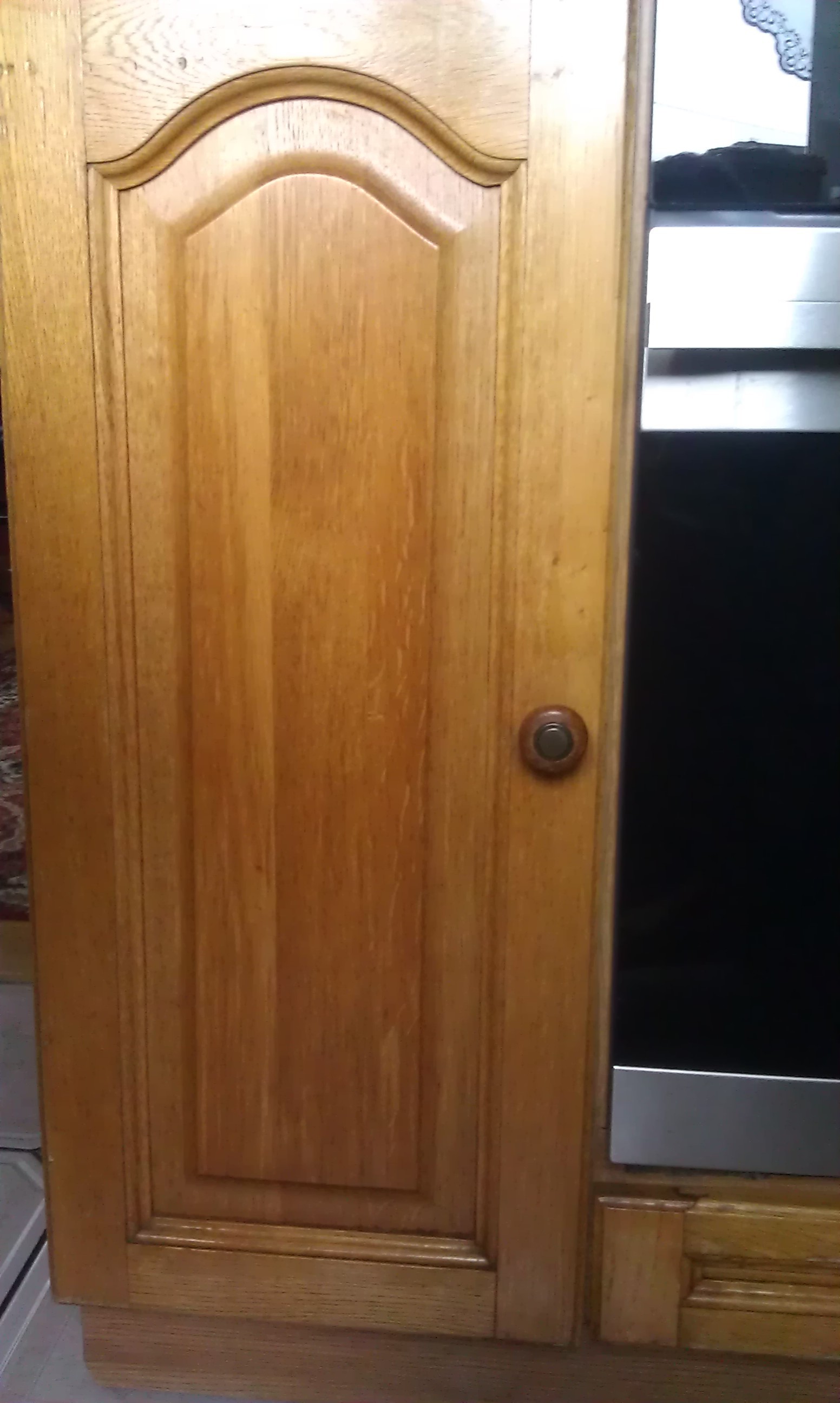

    Chciałem wyszlifować wierzchnią warstwę lakieru ze zniszczonych już biegiem czasu mebli kuchennych.. niestety fronty mebli mają frezunek... i szczerze mówiąc nie wiem jak mam się do tego zabrać.
    Płaską powierzchnie jeszcze objadę szlifierką oscylacyjną ale zagłębienia żeby nie porobić dziur?!
    Czy ktoś już ma jakiś pomysł? Z góry dziękuję za pomoc.

    Wełna stalowa powinna załatwić sprawę zagłębień.
    Gąbki ścierne te mogą podejść o ile frezunek nie jest za głęboki.

    Nie chodzi mi o jakieś szczególne rzeźbienia.. takie oto drzwiczki.

    Myślę, że wełna stalowa będzie tutaj optymalna.
    Do kupienia w każdym markecie budowlanym.

    A dało by się jakoś bardziej zautomatyzować ten proces?

    Rozwiązanie było by mniej więcej takie żeby sfrezować to jeszcze raz zbierając niewiele. Rozwiązanie niestety będzie bardziej skomplikowane i nakładochłonne niż problem podstawowy.
    Ale wszystko się da
