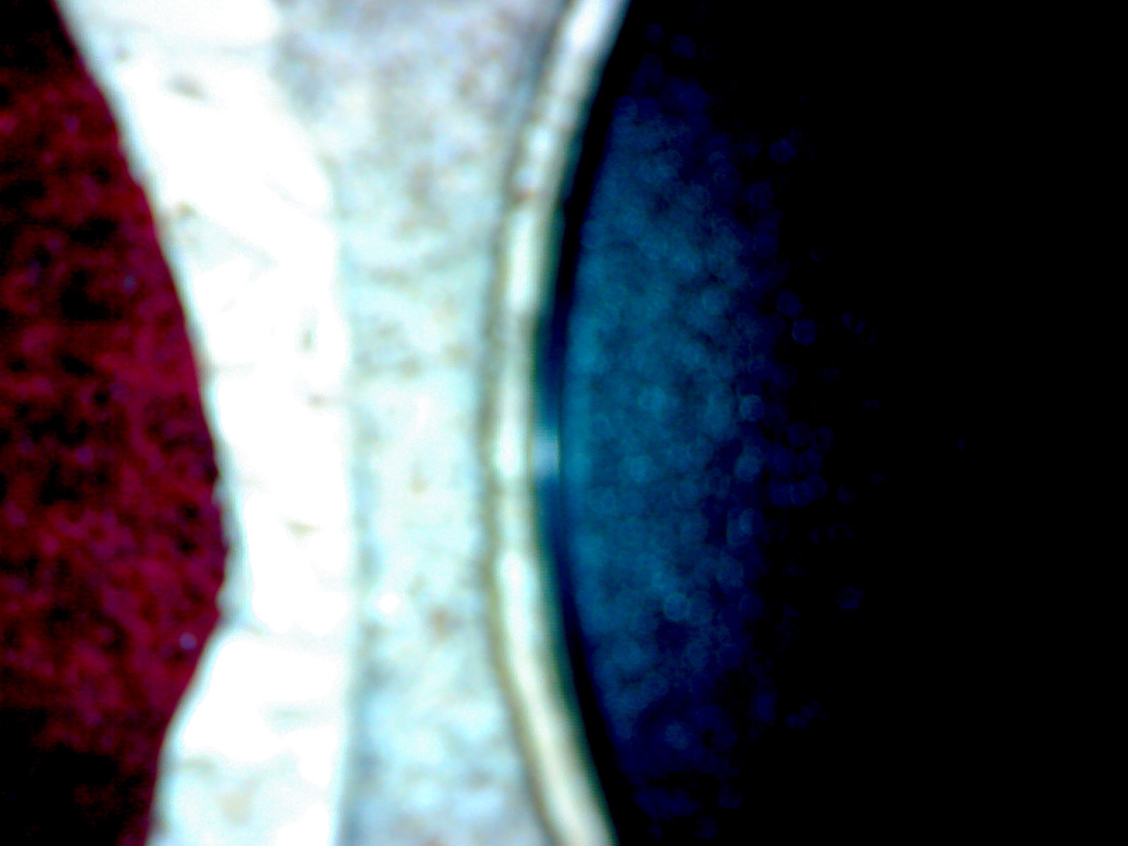

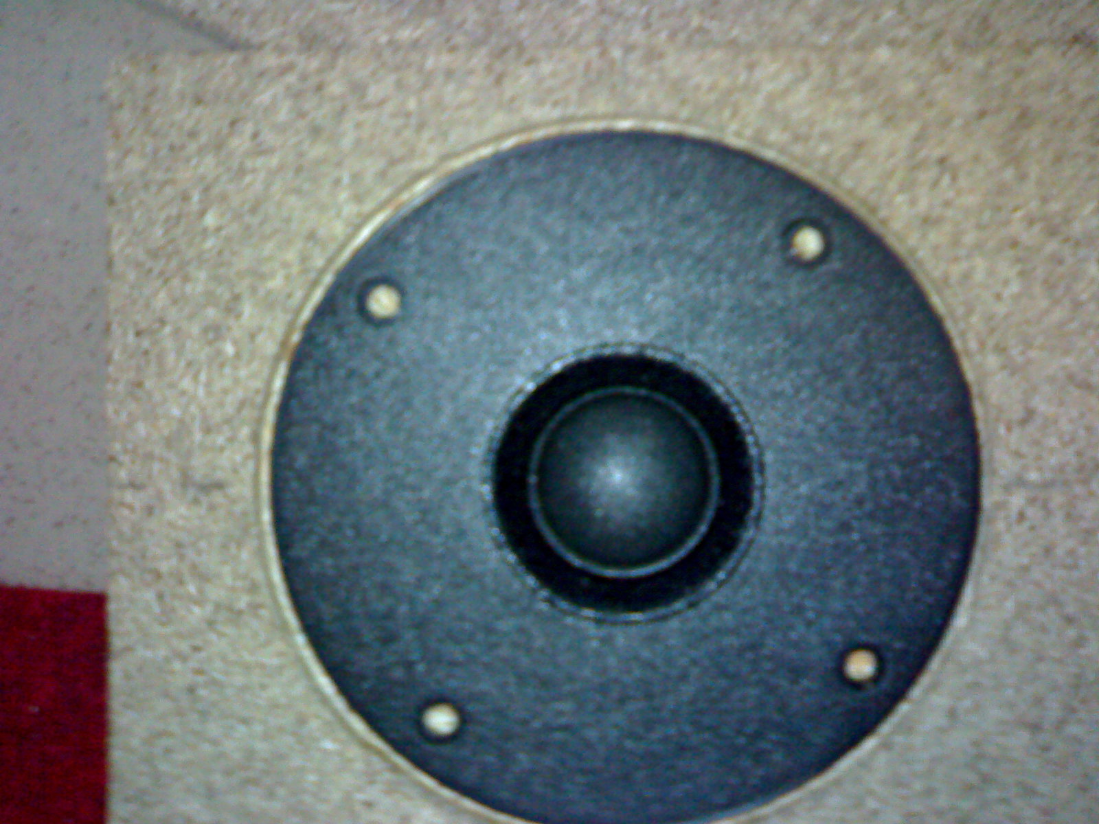

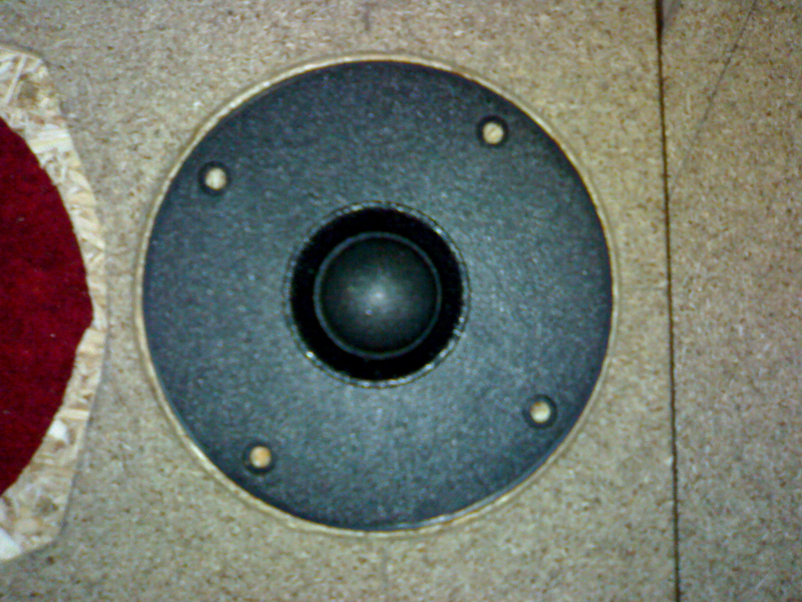

    Witam wszystkich. Wczoraj zakupiłem frezarkę(najtańszą z supermarketu). Potrzebna mi była do zrobienia kilku frezów w płycie wiórowej pod głośniki. I jako z pierwszy raz trzymałem w ręku takie urządzenie i wykonałem niedokładnie schemat(a może jedno i drugie) wykonałem za szeroki frez jak widać na zdjęciu. I mam teraz pytanie czym mogę podkleić ten za duży otwór? Myślałem o zrobieniu wokół głośnika tekturowej rurki i pomiędzy jej brzegi a brzegi płyty nałożyć kleju, szpachli czy czegoś. Czy to dobry pomysł? Poradźcie coś proszę?
    Nie wiem czy to dobry dział, ale nie widziałem gdzie wsadzić ten wątek i ten dział wydał mi się najodpowiedniejszy.

    A taka szpachla samochodowa? Bo taka mam zamiar równać wszystkie nierówności obudowy. Czym najlepiej oddzielić tą przestrzeń pomiędzy krawędzią głośnika a brzegiem kolumny? Jakąś folią, papierem, tekturą?

    Tak zwykłym dwupiórowym. Niema żadnych wyrw ani wyszarpnięć. Nie mam lepszego aparatu żeby pokazać jakieś konkretniejsze zdjęcia. Wyczytałem na jakimś forum, że można zrobić szpachle ze zwykłego wikolu i trocin pyłów itp. w celu szpachlowania. Czy może to posłużyć do łatania tej przestrzeni?

    Szpachlówka samochodowa nie nadaje się- jest bardzo sztywna, popęka od wibracji obudowy. Taka z trocin i wikolu owszem, ale ma duży skurcz podczas schnięcia. Puszeczka szpachli do drewna to pewnie ze trzy złote.

    Do wygładzania tak, ale nie do nakładania grubowarstwowego przy łataniu ubytków. Zresztą, nawet do wygładzania bym jej nie zastosował, nie na płytę wiórową. Ale to jest moje zdanie, a za eksperta uchodzić nie zamierzam :)
    Dawno, dawno temu, gdy nie było łatwo o materiały wykończeniowe, szpachlę robiłem na kleju wikolopodobnym, ale nie z wiórów, tylko z pyłu drzewnego spod szlifierki/cykliniarki, w postaci gęstego kitu.

    Hmm.. Wiesz co? Tak się bliżej przyjrzałem temu otworowi na głośnik i na Twoim miejscu zostawiłbym jak jest, jedynie zamalował na kolor albo głośnika, albo płyty czołowej- z odległości metra nikt nawet nie zauważy :)

    To na zdjęciu tylko tak pięknie wygląda, w rzeczywistości to ta dziura ma z 5mm...
    V.
    Mysle ze to najrozsadniejsze rozwiazanie, zwlaszcza ze w stolarce czesto stosuje sie takie rowki aby zakamuflowac polaczenia plyt, a takze jako dekoracyjne wykonczenie.
    Poza tym tylko ty bedziesz wiedzial ze to byl przypadkowy blad , a osoby postronne pomysla ze taki byl projekt od poczatku, a ty zaoszczedzisz czasu i kasy na poprawkach.
