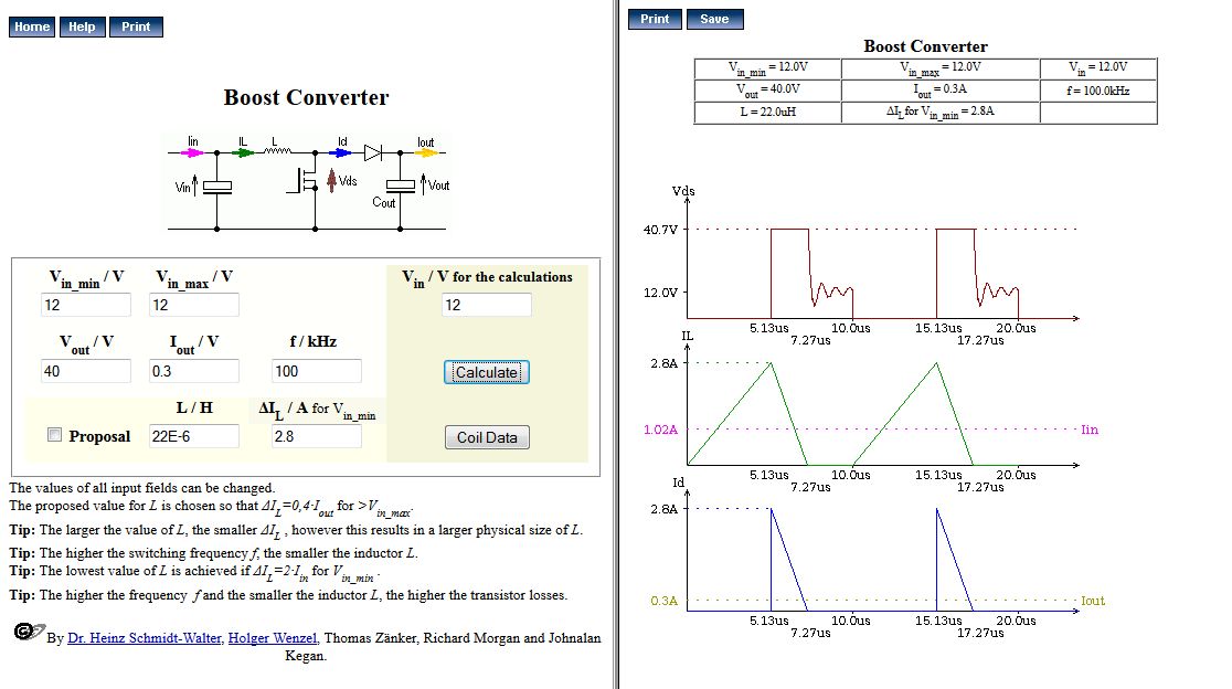

    Kolego, jednak przy takim rozwiązaniu dalej nie osiągnę stabilizacji przy napięciach wyjściowych rzędu 40V. Albo nie umiem tego policzyć :( Mógłbyś przedstawić przykładowe obliczenia?
  • #7 14021789
    DjDaniel11
    Posty: 1306
    Pomógł: 38
    Ocena: 105
    Krótko, zwięźle i na temat :) Dzięki komatssu :)
