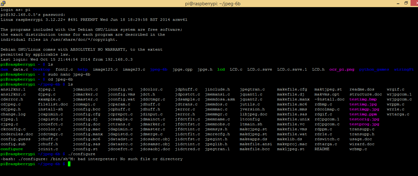

    Wykonanie komendy w katalogu z plikiem configure:

    mickpr
    Posty: 4630
    Pomógł: 579
    Ocena: 295
    Podaj jeszcze wynik komendy
    Kod: Bash
    Zaloguj się, aby zobaczyć kod
  • #29 14045967
    ienecode
    Posty: 2097
    Ocena: 96
    Kod: Bash
    Raspberry Pi z Apache - Jak przenieść plik gif.h do katalogu var/www?
  • #30 14045980
    mickpr
    Posty: 4630
    Pomógł: 579
    Ocena: 295
    Więc zrób (będąc w katalogu /bin) link symboliczny :
    Kod: Bash
