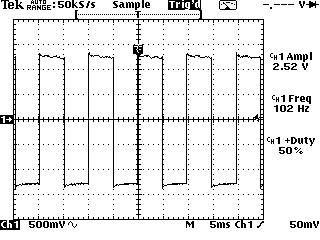

    Częstotliwości PWM i wypełnienia sprawdzałem oscyloskopem i działają poprawnie.
    poniższy kod działa jak powinien:
    Kod: C / C++
    Zaloguj się, aby zobaczyć kod
    na porcie PC0 mam prostokąt 100Hz
    na PB1 dioda się rozjaśnia i gaśnie i tak w kółko:

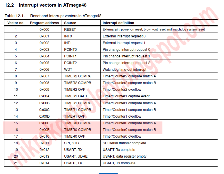

    Tak na szybko analizując kod: Dla Timer0 włączasz dwa przerwania od porównania:
    Kod: C / C++
    a funkcję obsługi masz tylko dla jednego z nich:
    Kod: C / C++
    Co się stanie w takim przypadku, skoro mają osobne wektory?:

    dzięki dondu, działa.
    nie wiem...przynajmniej nie do końca. Jak już zwróciłeś na to uwagę to domyślam się, że wystąpi przerwanie, program wykona skok do adresu wektora przerwania, w którym powinna być funkcja jego obsługi, ale jej tam nie będzie, więc... co dalej?
    Domyślam się też, że prolog i epilog funkcji przerwania (razem z instrukcją RET) jest generowany przez kompilator i nie zostanie wygenerowany, jeśli takiej funkcji nie ma w kodzie?

    Jeżeli nie ma obsługi przerwania to nastąpi reset układu.
    Dodać należy, że nie będzie to dokładnie reset taki jak w przypadku pinu RESET, czy włączenia zasilania. Będzie to jedynie skok do początku programu, co wynika z kodu przygotowanego przez kompilatora C. Tablica nieużywanych wektorów przerwań jest bowiem wypełniona skokami do __bad_interrupt, a tam jest skok do początku programu:
