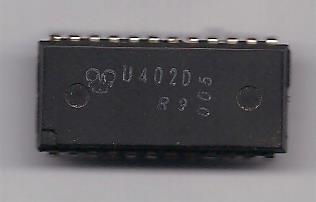

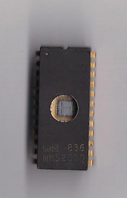

    Przepraszam za taką długą nie obecność ale dopiero teraz zrobiłem jakieś konkretne zdjęcia bo wszystkie inne byli do bani oto one:
    Schematy i zastosowanie układów scalonych 836MM52080, U4020, U106D – identyfikacja Schematy i zastosowanie układów scalonych 836MM52080, U4020, U106D – identyfikacja Schematy i zastosowanie układów scalonych 836MM52080, U4020, U106D – identyfikacja

    Nie U4020 tylko U402D. Zarówno ten jak i drugi układ U106D to produkty byłej DDR, do znalezienia na stronie DDR Halbleiter, są tam też bardzo skrócone dane katalogowe.
    Tak więc U106D to poczwórna dwuwejściowa ramka NOR, niestety w technologii PMOS (jak układy kalkulatorowe) z zasilaniem napięciem ujemnym, a więc praktycznie do niczego nieprzydatna. Z kolei U402D to pamięć ROM z zakodowanym generatorem znaków, kompatybilna z TTL ale wymagająca dwóch napięć zasilających, a więc też do niczego nieprzydatna staroć.
    MM5203Q to bardzo wczesna pamięć EPROM kompatybilna z TTL ale wymagająca dwóch napięć zasilających (+5V i -12V), o ciekawej organizacji, bo 256x8 lub 512x4 do wyboru. Czas dostępu 700-1000ns, czyli bardzo wolna jak na dzisiejsze standardy, praktycznie bezużyteczna. Szczęśliwym zbiegiem okoliczności znalazłem ją w starym katalogu i mogę załączyć PDF.
    Te części warto trzymać tylko do ewentualnej naprawy jakiegoś starego sprzętu, gdyby kiedyś trafił w ręce, do nowych konstrukcji absolutnie się nie nadają, przykro mi.
