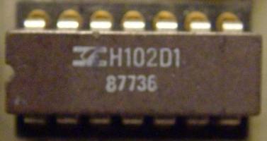

Co to za układy? Czy wiecie czym mogę je zastąpić?
bindaz 23 Sty 2007 12:04 1369 5
  • #1 3477230
    bindaz
    Posty: 113
    Pomógł: 7
    Ocena: 6

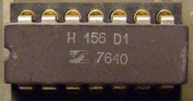

    Może ktoś wie co to za układy lub czym je zastąpić.
    Fotki w załączeniu.

    Nic mi wiele nie pomogłeś. Tam to ja też znalazłem. Ale nie ma tam nic prócz krótkiego opisu. Ja potrzbuję jakąś krótką note katalgową - głównie wyprowadzenia - a ten H156 to jakoś nie bardzo podchodzi pod 74xx. Układy z tą końcówką to trochę coś innego.

    A to, to gips?
    Part Number = H156D1
    Manufacturer Name = Various
    Description = 4-Bit Binary Up Counter
    Maximum Modulus = 16
    Circuits Per Package = 1
    Preload (Y/N) = Yes
    f(oper) Max. (Hz) = 1.0M
    Vsup Nom.(V) Supply Voltage = 20
    Package = DIP
    Pins = 14
    Military = N
    Technology = DTL
    pozdrawiam.mon

    No i co z tego "gipsu" wynika ???
    Co jest na której nodze ? Jaka jest architektura układu ? Rozsyp ten gips tak żeby coś z niego konkretniejszego wynikło.

    H102 4 x 2 wejściowa bramka NAND
    1 bramka 1,2 wejścia 3 wyjście
    2 bramka 4,5 wejścia 6 wyjście
    3 bramka 9,10 wejścia 8 wyjście
    4 bramka 12,13 wejścia 11 wyjście
    7 GND 14 zasilanie +
    H156 licznik binarny
    niestety narazie nie znam układy wejść wyjść .Postaram sie znaleść
    Odpowiedniki seri H robili rosjanie jutro postarm ci podać
