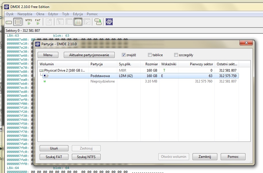

    Hej,
    Otrzymałem dysk od kolegi z prośbą pomocy w odzyskaniu danych (save z gier itp.) z dysku od konsoli PS3.
    Jedyne informacje jakie otrzymałem od kolegi to, że podłączył dysk do komputera w celu zgrania plików i wgrania na nowy dysk. Jednak przy probie podłączenia dysku Windows "coś" kliknął w menadżerze dysku.
    W efekcie po podłączeniu dysku i odpaleniu programu DMDE znajduje dysk, z lista partycji.
    Na razie szukam plików FAT, i zobaczymy co znajdzie - jakieś pomysły??

    Wyszukiwanie FAT coś dało?

    Poniżej screen, jeszcze znalazłem informacje:
    "Jak każda konsola, PS3 używa swojego własnego systemu plików - CFS (Cell File System, hybryda UFS2). Obecnie dostępne są jedynie specjalne patche na kernel Linuksowy, które dodają obsługę tablicy partycji i CFS. Nie ma żadnych narzędzi dla Windows i reszty systemów. Niestety dodatkową przeszkodą jest sprzętowe szyfrowanie unikalnym dla każdej płyty głównej kluczem, tzw. ATA Key, który można wyliczyć z EID0 i eEID znając odpowiednie keyseeds (a więc wymagany CFW, inaczej nie da się ich odczytać)."
    Więc chyba nie mam już co kombinować :/
    Jak odzyskać dane z dysku 160GB USB SATA z PS3 po podłączeniu do Windows?
    Nie
    Prawdopodobnie zmienił się format zapisu partycji i system ich nie rozpoznaje- w menadżerze dysków jest RAW dla tej partycji?.
    Popróbuj szukania FAT i NTFS i wstaw okno parrtycje.
    Powinien widnieć jako dynamiczny, nieprawidłowy.
    Dokładnie widzi jako dynamiczny, nieprawidłowy.
    A dostałem informacje od kolegi, że początkowo był "dynamiczny" zmienił na "logiczny" i wtedy się wystraszył i znowu na "dynamiczny".
    To co sugerujecie?

    Dysk jest ok więc można próbować odzyskiwać partycję.
    Najpierw spróbuj wyszukać FAT i NTFS w dmde . To zakończeniu wstaw co wyszukał program.
    Próbuj odzyskać partycję za pomocą test disk - komenda analyse:
    http://traxter-online.net/testdisk-photorec-odzyskiwanie-danych/

    Narazie, DMDE nic nie wyszukal w FAT i NTFS, ponizej tylko skan z NTFS

    Ale po szukać NTFS czy FAT jak już jak sam wspomniałeś - jest/był UFS2 + szyfrowanie?
    Trzeba było zacząć od kopii posektorowej (dysk nie jest 'duży' więc i kłopot mniejszy) i napisać co się stało z konsolą - bo jak np. popularny YLOD to można było go naprawić i próbować zgrać potrzebne dane z działającej konsoli.
    http://manuals.playstation.net/document/en/ps3/current/settings/backuputility.html
    BTW: PS3 można uruchomić w trybie awaryjnym i są tam m.in. dwie opcje - naprawa systemu plików i odbudowa bazy danych - ciekawe czy po tym kombinowaniu z podłączeniem do PC konsola automagicznie sobie poradzi z naprawą...
