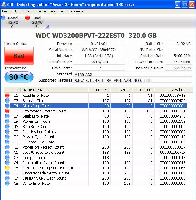

    Witam, jestem w posiadaniu dysku którego model jest podany w tytule, lecz niestety jest on uszkodzony, próbowałem go "naprawić" za pomocą mhdd lecz program za każdym razem napotykał krytyczny błąd przy różnych operacjach i kończył działanie. Sprawdziłem go w programie CrystalDiskInfo podłączając go do komputera przejściówką sata > usb i wyświetlił że z dyskiem nie jest dobrze, nie da się go też sformatować:
    Dysk WDC WD3200BPVT-22ZEST0 - Uszkodzony (brak dostępu, błędy odczytu)
    Da się jeszcze coś z tym dyskiem zrobić? Dodam że dostałem go od kolegi i uprzedził mnie o tym że z dyskiem jest coś nie tak, lecz nie wiem co się z nim dokładnie stało.

    Do normalnego użytku się już nie nadaje.
    Może być ładnym "przyciskiem do papieru" ...
    Tylko i wyłącznie zutylizować.
    Atrybut BF sugeruje, że dysk jest po dość mocnym upadku / uderzeniu podczas jego pracy.

    Tak jak myślałem, lecz zawsze jest lepiej się upewnić. Dzięki za odpowiedzi. Pozdrawiam.
