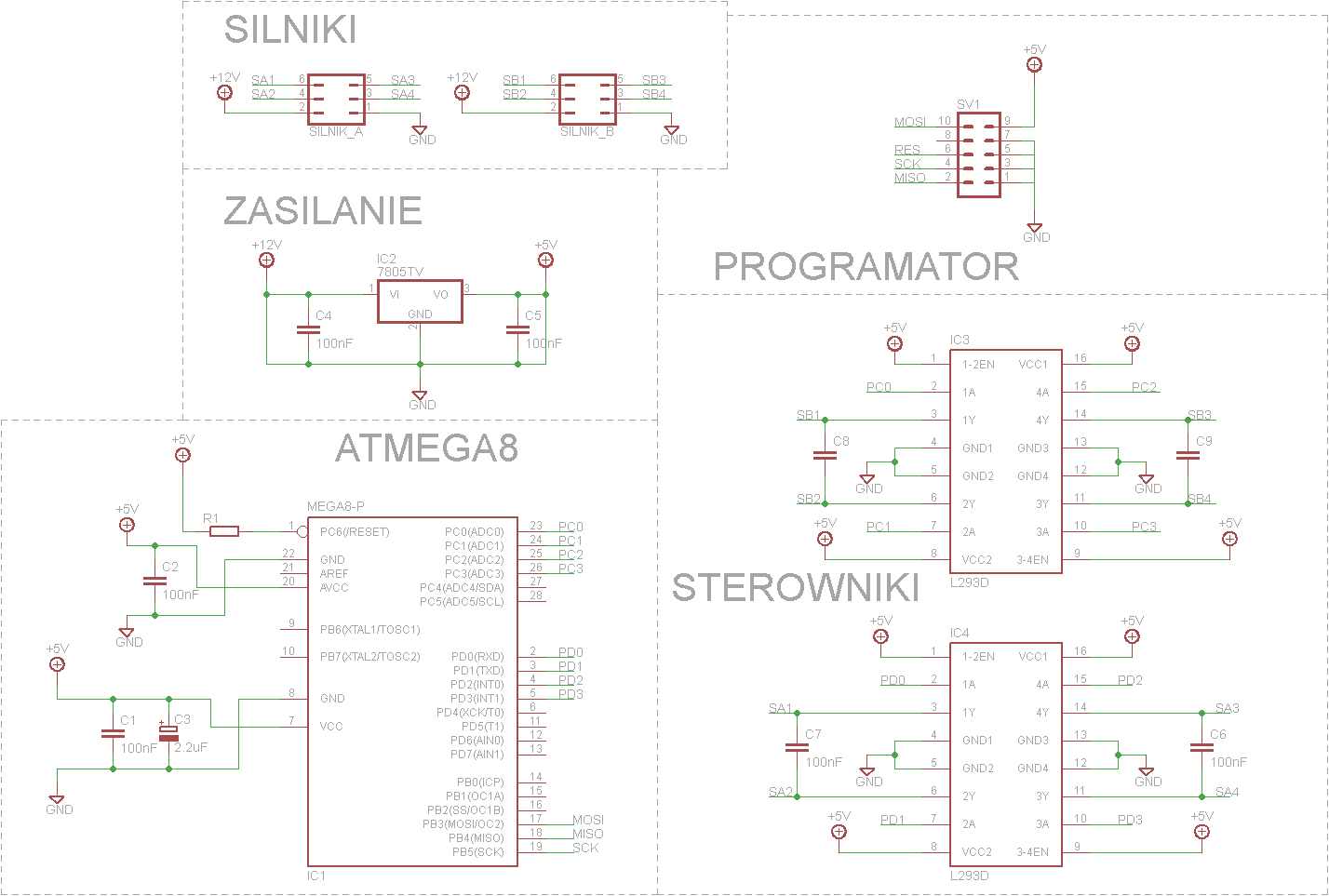

    Proszę o sprawdzenie schematu. Dodam że dopiero się uczę i to jest pierwszy większy projekt :). Założenie jest proste, sterowanie dwoma silnikami krokowymi unipolarnymi, uC to Atmega8 a sterowniki to L293D. Chcę wiedzieć czy dobrze zaprojektowałem schemat i czy to będzie działać :)
    • Atmega8 - Czy schemat sterowania silnikami krokowymi z L293D jest poprawny? schemat.png (33.11 KB) Musisz być zalogowany, aby pobrać ten załącznik.

    L293D zawiera mostek H zbudowany na tranzystorach i jest przeznaczony do sterowania silnikami bipolarnymi. Do sterowania unipolarnego powinneś użyć raczej ULN2803.

    Wszystkie połączenia zrobione za pomocą wire usuń i zastąp opcją net. Inaczej się ostro przejedziesz na braku połączeń na pcb.

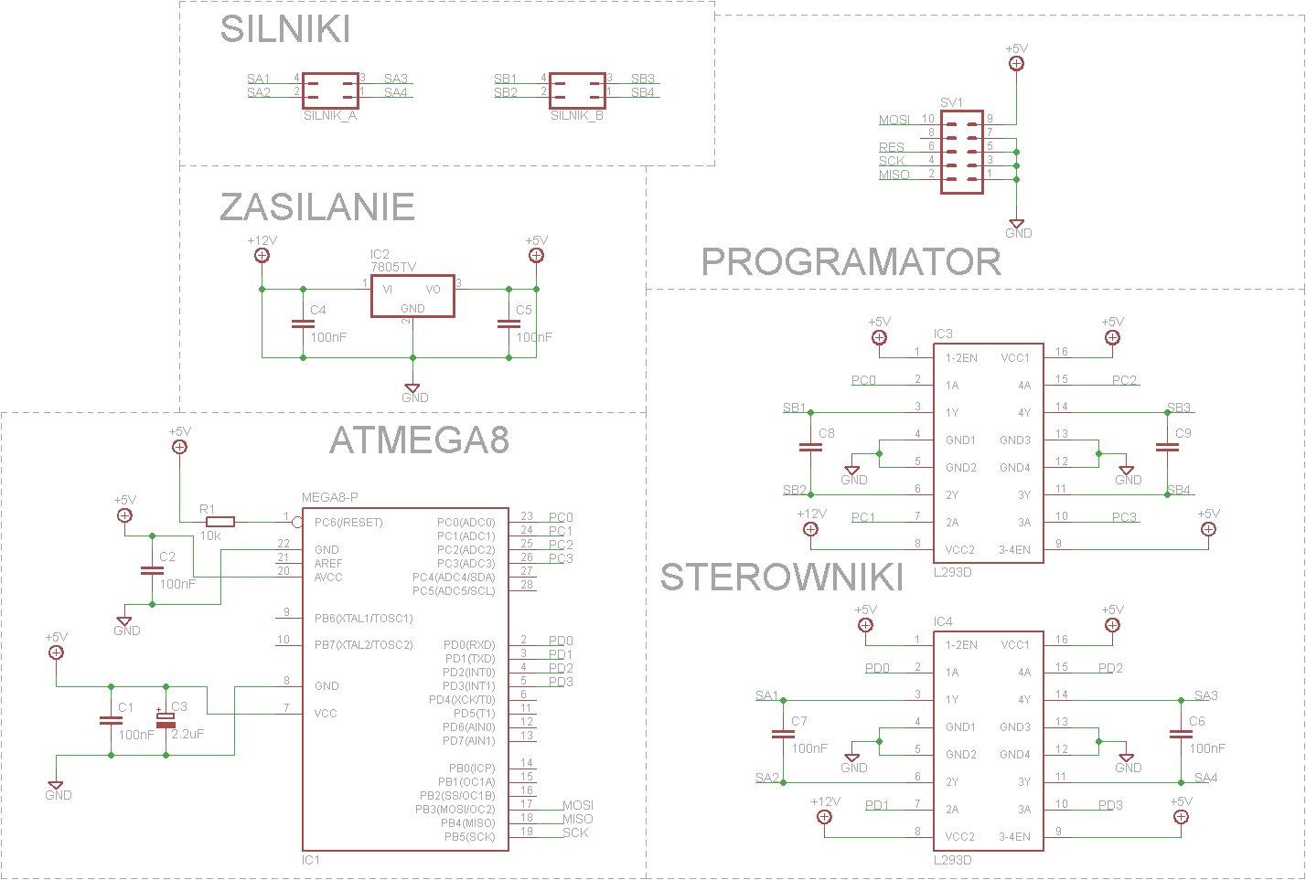

    Czyli jeżeli użyje silników bipolarnych powinno działać? Ewentualnie zmienić sterowniki na ULN2803? Rzeczywiście zapomniałem o połączeniach przy sterowniku, już ten błąd poprawiłem.

    Nie wiem na jakie napięcie będziesz miał podłączone te silniki bipolarne, ale na L293D pin8 ma być podane napięcie zasilające silnik. Również w złączach do silników należy usunąć zasilanie i mase. Do sterowania silnika bipolarnego wystarczy 4 piny w złączu tylko do jego cewek. Zasilanie podawane jest przez układ scalony i wypływa przez wyjścia z układu i wraca również do masy w układzie scalonym.

    Poprawię schemat, jak tylko wrócę do domu. Napięcie chcę doprowadzić 12V. Muszę usunąć zasilanie oraz masę za złączach do silników, na 8 min podać zasilanie silników, czyli 12V?
    Wklejam poprawiony schemat. Czy są w nim jeszcze jakieś błędy?
    • Atmega8 - Czy schemat sterowania silnikami krokowymi z L293D jest poprawny? schemat.png (32.63 KB) Musisz być zalogowany, aby pobrać ten załącznik.

    Wygląda dobrze, jeszcze mi sie nasówa tylko takie pytanie do ciebie: nie zamierzasz dać tej atmedze zewnętrznego kwarcu? Zebyś był świadomytego co robisz, bez niego też sie chyba obedzie.

    Atmega 8 ma wewnętrzny oscylator więc wydaje mi się że jeżeli nie będę przekraczał 8MHz to nie muszę dodawać zewnętrznego kwarcu, ale może jestem w błędzie więc proszę mnie poprawić jeżeli tak jest :)

    Po chwili przemyślenia ( czytaj dwa dni ) doszedłem do wniosku że jednak dodam zewnętrzny kwarc. Czy 8Mhz wystarczy? Oczywiście z dwoma kondensatorami 22pF.

    Pewnie że wystarczy i z naddatkiem.
