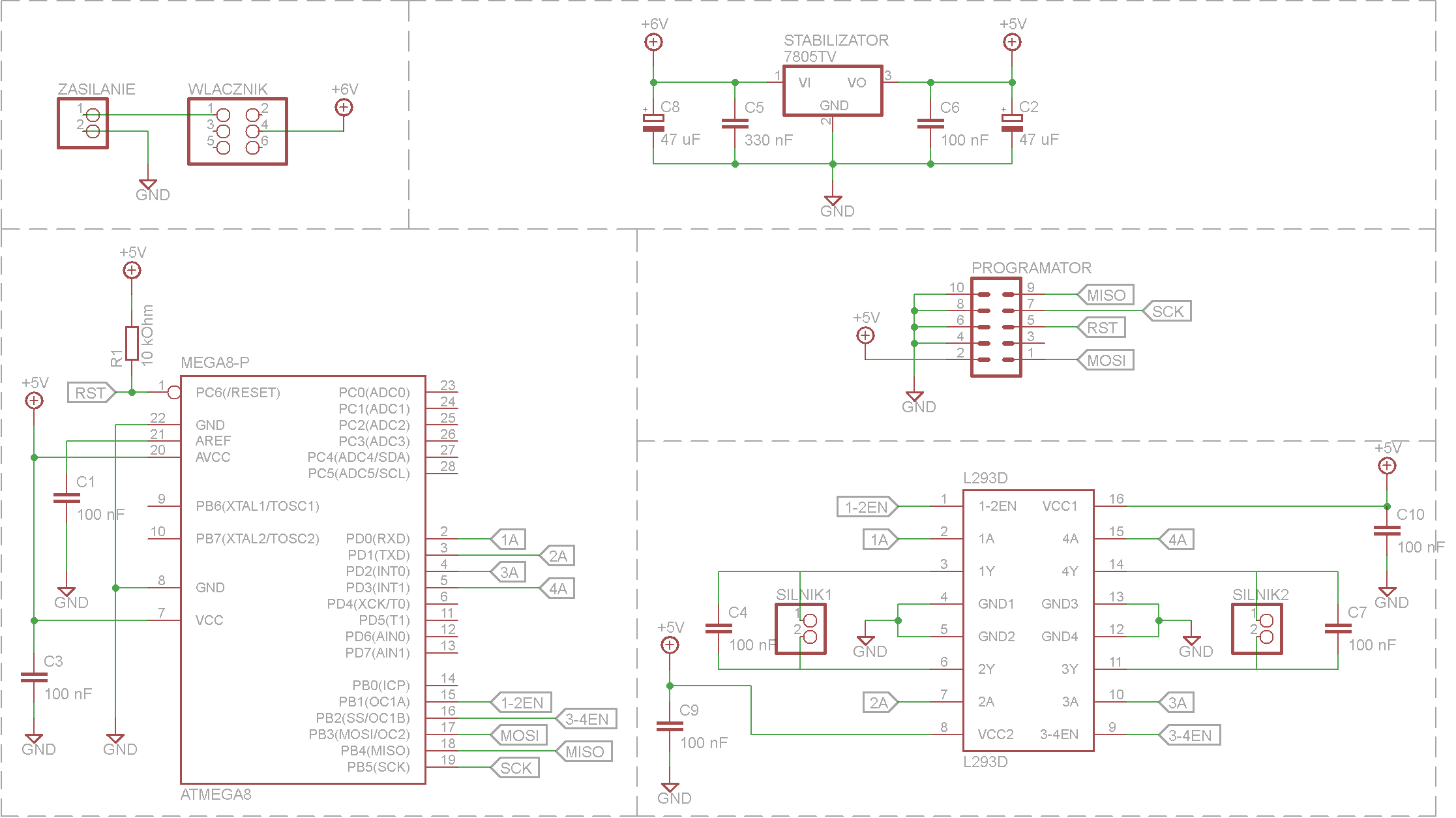

Prośba o sprawdzenie schematu - ATmega8 + L293D do sterowania silnikami

    Zaprojektowałem schemat do obsługi dwóch silników 3V DC poprzez mostek L293D oraz z wykorzystaniem ATmegi8. Proszę o sprawdzenie schematu i wytknięcie jakichkolwiek błędów. Dodam tylko, że zasilanie docelowe nie musi być 6V, po dołożeniu baterii AA uzyskam 7.5 V.

    Wygląda OK, choć dość szybko sprawdzałem.
    Dodaj osobny kondensator 100nF dla AVcc - przy projektach z silnikami warto o to dbać.
    Faktem jest, że przy takim projekcie lepiej silniki puszczać na osobnym zasilaniu niż mikrokontroler - zastanów się nad tym.
    Rozumie, że nie obawiasz się o silniki i nie będziesz nimi kręcił na maksymalnym wypełnieniu PWM przez dłuższy czas?
    Na pewno będziesz musiał mieć 7,5V.

    Ale szczerze mówiąc, to trochę marnotrawstwo energii, a jeżeli to robot to także masy (ciężaru). Lepiej byłoby pomyśleć nad sterowaniem za pomocą innego mostka H lub zrobienia własnego na tranzystorach, by zmniejszyć napięcie akumulatora, skoro silniki mają 3V.
    Wtedy mostek H zasilany bezpośrednio z akumulatorów, a mikrokontroler z regulatora LDO:

    A czy mógłbym zamienić 7805 na jakiś stabilizator LDO i zasilać cały układ z 6V? Na razie chciałbym uniknąć osobnego zasilania dla mikrokontrolera (jeśli to możliwe), bo to właściwie mój pierwszy projekt mobilny, robiony głównie dla testów/zapoznania się z elementami.
    Możesz. Wykorzystaj wyszukiwarki Farnell'a lub TME
    Czytałeś artykuł, którego link podałem wcześniej, więc wiesz czego szukać.

    Wybrałem L4940, w datasheecie widzę kondensator ceramiczny 100 nF na wejściu i elektrolit 22 uF na wyjściu. Czy te dwa kondensatory wystarczą czy dodać jeszcze jakieś?

    Dobry wybór. Ponieważ chcesz zasilać silniki oraz mikrokontroler z jednego LDO, to kondensatorów nie oszczędzaj - dawaj blisko pinów poszczególnych układów. Przy Vcc2 (pin 8) mostka H daj oprócz 100nF jakiś większy np. 470µF. Na ścieżce do zasilania mikrokontrolera gdzieś w jego pobliżu przed rozgałęzieniem na piny Vcc i AVcc, daj dodatkowo jakiś 22µF.
