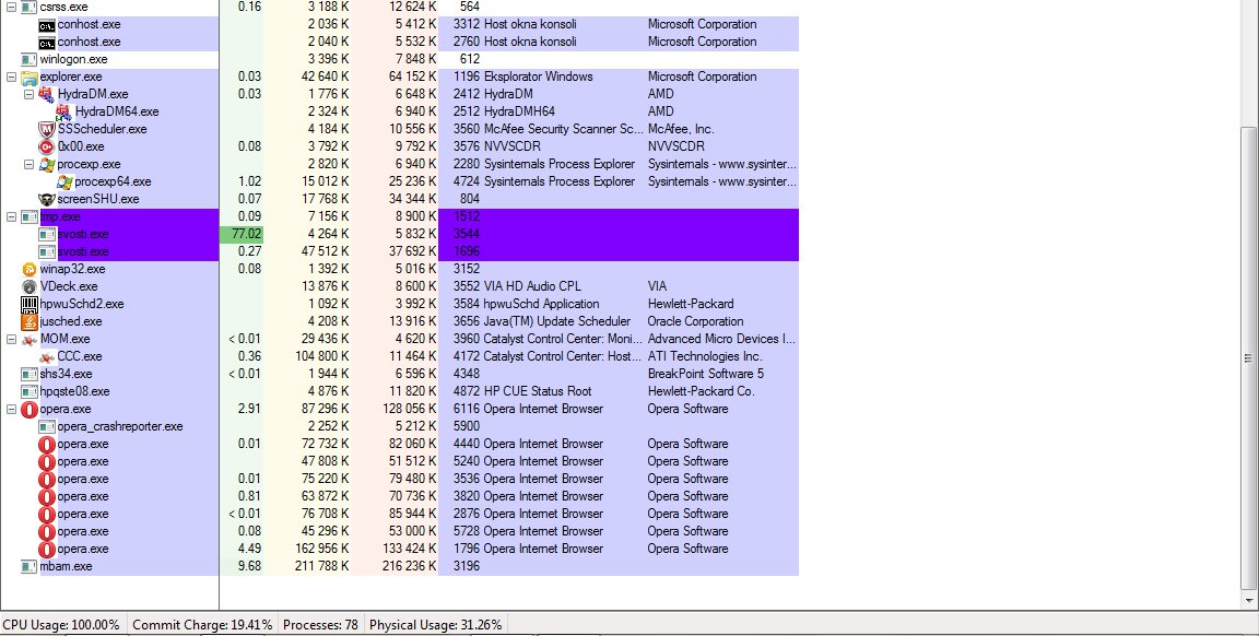

AMD FX(tm)4100 QuadCore 3.60HZ - Ciągłe zużycie procesora 100% PC przegrzewa się
Paq32 06 Paź 2014 21:28 1485 6
  • #1 14020857
    Paq32
    Posty: 7
    Napiszcie czego potrzebujecie by dojść do przyczyny problemu :) jestem w tym zielony.

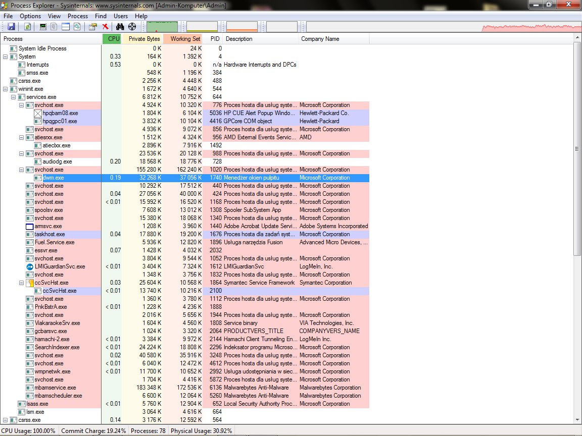

  • #2 14020864
    mati211p
    Posty: 16923
    Pomógł: 2585
    Ocena: 1133
    Wstaw screen z Process Explorer. Wykonaj skanowanie za pomocą MBAM i usuń wykryte zagrożenia. Poza tym użyj AdwCleaner opcja Szukaj i Usuń. Wstaw w załączniku logi z FRST.

  • #4 14023896
    Paq32
    Posty: 7
    Screeny z Process Explorer AMD FX(tm)4100 QuadCore 3.60HZ - Ciągłe zużycie procesora 100% PC przegrzewa się
    • FRST.txt (23.93 KB) Musisz być zalogowany, aby pobrać ten załącznik.
  • #5 14024040
    safbot1st
    Posty: 21951
    Pomógł: 2719
    Ocena: 1585
    Zdecydowanie "miesza" ci wirus w tmp.exe ze swosti.exe. "Zjada" 77% cpu...

  • #7 14024620
    Kolobos
    Spec od komputerów
    Posty: 85182
    Pomógł: 17174
    Ocena: 10460
    System jest zainfekowany, zly dzial.
    Odinstaluj:
    McAfee Security Scan
    Uzyj AdwCleaner o ile jeszcze tego nie zrobiles.
    Obok frst.exe utworz plik fixlist.txt z zawartoscia:
    () C:\Users\Admin\AppData\Local\Temp\tmp.exe
    () C:\Users\Admin\AppData\Roaming\winap32.exe
