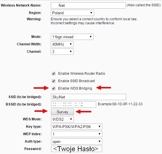

    Przykładowa konfiguracja stacji pierwszego rzędu (Master).
    ważne elementy zaznaczono strzałkami czerwonymi
    gdzie poniższe elementy muszą koniecznie zostać zaznaczone.
    "WDS" lub "Wireless/WiFi Bridging"
    "Security" na obu urządzeniach musi być ustawione tak samo
    niektóre modele posiadają funkcjonalność "Survey"
    ułatwiającą parowanie urządzeń. (nie trzeba klepać ręcznie)
    Z listy wybierasz wtedy swój AP i gotowe, survey sam doda MAC i SSID
    Ważne! SSID i MAC muszą być na obu urządzeniach ustawione jako "Widoczne"

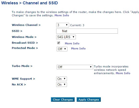

    ssid i kanał pracy, obu urządzeń identyczne + dodatkowe opcje

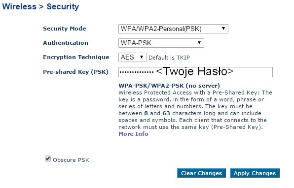

    "Security" tak samo ustawione jak w przypadku urządzenia "Master"

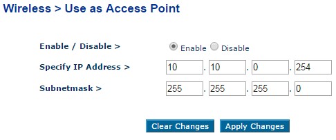

    Tryb AP, drugiego urządzenia powinien automatycznie wyłączyć DHCP.
    Jeżeli nie wyłączy, należy dhcp unieruchomić samodzielnie.
    Adresy IP w trybie AP muszą być zgodne z adresami IP urządzenia "Master"
    czyli jeśli adres routera (interfejs LAN) to 10.10.0.1 a MASKa to 255.255.255.0
    to adres AP musi zawierać się w przedziale 10.10.0.2-10.10.0.254
    należy zwrócić uwagę na zakers adresacji DHCP (interfejs LAN) urządzenia master i adres wybrać stosownie z poza zakresu DHCP.

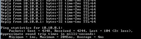

    ze stacji podłączonej kablem utp/cat5 do AP test ping interfejsu stacji "Master"

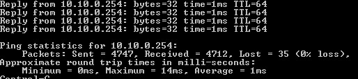

    ze stacji podłączonej kablem utp/cat5 do AP test ping interfejsu stacji "AP"
    Link Extender/AP <-> Master gotowy do pracy
