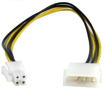

    Do zasilania procesora jest P4.
    Inaczej ATX 4pin.
    Wymiana zasilacza na mocniejszy i brak przewodu p9 ?
    Jak widać możesz pokuisć się o przeróbkę wtyczki molex na atx 4pin.
    Tylko nie pomyl stron
    żółte do strony "klamry" (odwrotnie niż we wtyczce PEG)

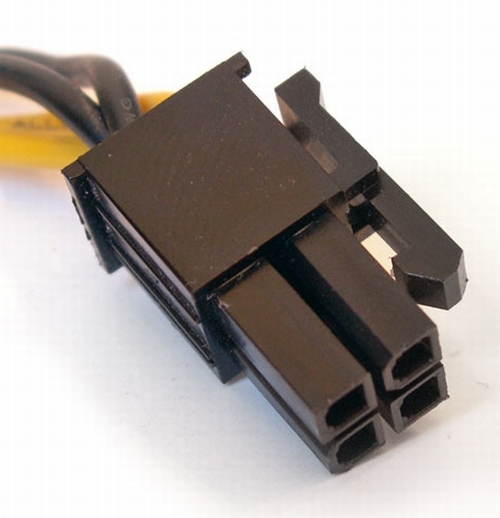

  • #8 14021239
    maximussa
    Posty: 354
    Ocena: 32
    gdzieś wyczytałem ,że p9 jest od procesora :)

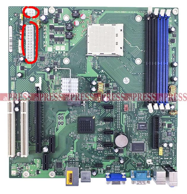

    miejsce wtyczki oznaczyłem kolorem żółtym
    • Wymiana zasilacza na mocniejszy i brak przewodu p9 ? 4882233800_1412629344.jpg (232.62 KB) Musisz być zalogowany, aby pobrać ten załącznik.
  • #9 14021249
    maximussa
    Posty: 354
    Ocena: 32
    a o to wtyczka :)
    • m-SAM_8310.JPG (89.27 KB) Musisz być zalogowany, aby pobrać ten załącznik.
  • #10 14021253
    safbot1st
    Posty: 21951
    Pomógł: 2719
    Ocena: 1583
    Kolego maximussa - zwracam honor.
    Być może jest to autorska wtyczka fujitsu-siemens od "czegośtam" i rzeczywiście bez niej płyta nie ruszy (czyli też jest obowiązkowa). Musiałbym poszukać w sieci...

  • #12 14021271
    safbot1st
    Posty: 21951
    Pomógł: 2719
    Ocena: 1583
    maximussa napisał:
    a o to wtyczka :)
    To może sterować np. obrotami wentylatora w zasilaczu i bez tego płyta "nie ruszy".
    Przydał by się manual od tej płyty.

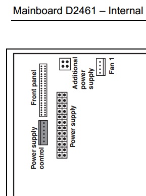

  • #14 14021289
    safbot1st
    Posty: 21951
    Pomógł: 2719
    Ocena: 1583
    Wtyczka nazywa się "Power supply control" i coś mi się widzi, że bez niej płyta nie zadziała, czyli odpali tylko z oryginalnym zasilaczem. :( (a miało być tak pięknie- to jakaś płyta w promocji była?)
    Żaden to manual - tyko namiastaka.

    Z manuala:

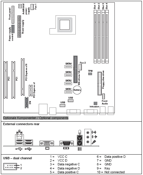

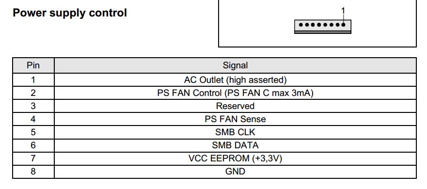

    Znalazłem pinout tego gniazda:
    maximussa napisał:
    Może nowy procek jest winien
    Skoro znalazł się pinout wtyczki PSC to znalezienie CPU support nie powinno być problemem... ;) Ale podaj dokładnie modele tych cpu...
