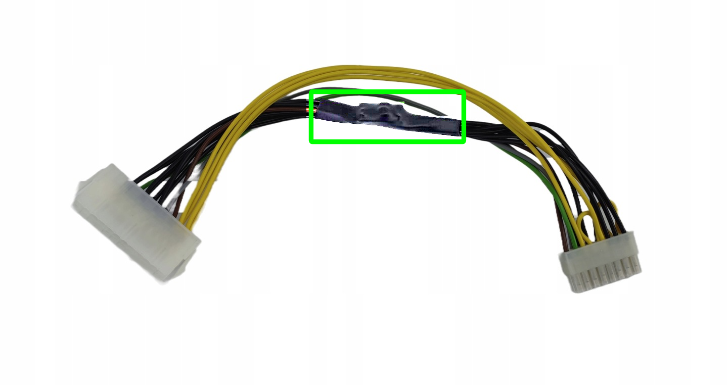

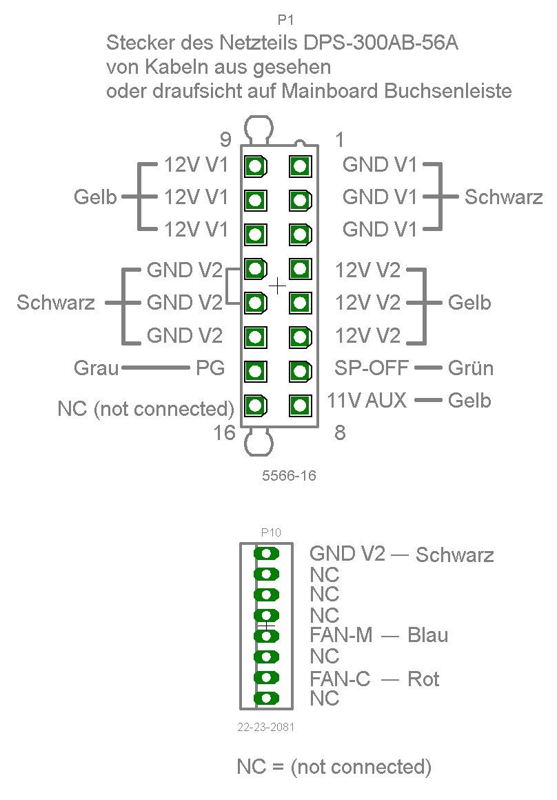

    Potrzebuję stworzyć przejściówkę do podłączenia płyty głównej z zasilaczem, ze standardowego zasilacza 24 piny na 16 pinów.
    Komputer to TFX fujitsu esprimo e420
    Jedyną gotową do zakupu przejściówkę udało mi się znaleźć na allegro w cenie 99zł.
    Co uważam za dużą kwotę.
    Czy istnieje jakichś schemat dla laika żeby połączyć takie dwa gniazda.
    Dodam że podejrzewam że zasilacz spalił się i nie wiem jak go sprawdzić.
    Komputer się po prostu nie uruchamia.
    Wczoraj został poprawnie wyłączony i umarł. Dlatego chcę wykorzystać obudowę starego komputera z zasilaczem standardowym 24 piny.
    Witaj. Sprawdź patrząc na okablowanie starego zasilacza, czy taki pinout wygląda OK.
    Przejściówka 24 na 16 pinów zasilanie płyty głównej ATX potrzebny schemat jak zrobić przejściówkę
    Jak podliczysz sobie wtyczki, przewody i przetwornicę podwyższającą napięcie o rozsądnej wydajności, do tego dodasz swój czas - to to 99 złotych przestaje się wydawać absurdalną kwotą.
    bulaboys22 napisał:
    Dodam że podejżewam że zasilacz spalił się i nie wiem jak go sprawdzić.
    Odłącz przewód zasilający 16 pin od płyty głównej. Między masą (GND) a 11V-AUX zmierz obecność napięcia (jak zasilacz będzie podłączony do sieci zasilającej). Powinno być 11V. Zewrzyj przewód SP-OFF we wtyczce z dowolnym GND - zasilacz powinien ruszyć, sprawdź napięcie na liniach 12V mierząc między nimi a masą (GND).

    Ok, wszystko ładnie brzmi.
    Tylko z kąd mam wiedzieć gdzie,ie w moim zasilaczu są piny GND I SP OFF.
    Nie posiadam miernika i na aukcji tej przejściówki na aledrogo nie zauważyłem żeby na obwodzie była jakaś przetwornica?
    https://allegro.pl/oferta/adapter-przejsciowka-atx-fujitsu-z-24pin-na-16pin-12737694904
    Zwykły zwój kabli z wtyczkami.
    https://allegrolokalnie.pl/oferta/przejsciowka-adapter-atx-24pin-16-pin-fujitsu
    Takie oryginalne adaptery już wymarły, albo ciężko jest znaleźć.

    Możesz znaleźć opis złącz i na tej podstawie stwierdzisz który pin za co odpowiada. Bez miernika, możesz potwierdzić lub wykluczyć zasilacz, podmieniając go. By podmienić na taki szerzej dostępny potrzebujesz adapter. Możesz go samodzielnie zlutować, jeśli poznasz wyprowadzenia Twojej aktualnej wtyczki, oraz połączysz je z wyprowadzeniami nowego zasilacza. Zaznaczam, że musisz to zrobić poprawnie, ponieważ możesz uszkodzić i zasilacz i płytę główną wraz z podzespołami, no i stracisz gwarancję na zasilacz. Kolorami się nie sugeruj. Nie mając nic, jesteś w stanie tylko sprawdzić, czy zasilacz się załączy bez obciążenia, ale taki "test", nie pomoże Ci w dalszej diagnostyce, ponieważ zakładając iż się uruchomi, to nadal nie wiesz, jak zachowa się pod obciążeniem, czy na złączu 12V masz 12V, czy 10V, czy pozostałe napięcia są obecne etc. Gdyby się nie uruchomił, to albo zwierasz nie te piny, co trzeba albo zasilacz jest wadliwy, być może był przeciążony i się uszkodził, lub też zadziałały zabezpieczenia i przestał funkcjonować. Na odległość trudniej Ci pomóc.
    Z obrazka, który Ci podesłałem w mojej poprzedniej odpowiedzi.
    Przyjrzyj się dobrze, rozjaśnię Ci trochę...
    Biorąc pod uwagę, że Fujitsu wymaga zasilania stand-by 11V, a zasilacze ATX mają napięcie stand-by 5V, przetwornica jest niezbędna.
