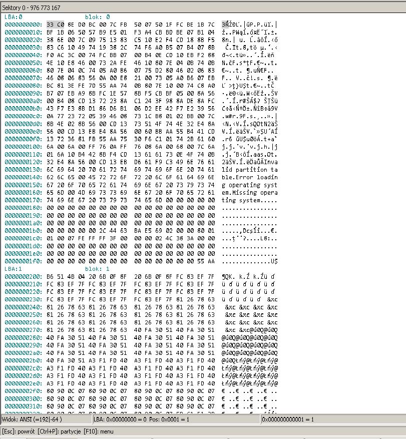

    hej, dysk mam dobrych kilku lat, nie było z nim nigdy problemu, wczoraj podłączyłem go do TV, ale ten już go nie wykrył :(. Po podłączeniu go do komputera wykrywa go jak zawsze jako e: ale nie mogę otworzyć zawartości, jak wejdę we właściwości to mam system plików RAW był NTFS i 0 bajtów wolnego.
    Program DMDE widzi całą zawartość dysku, zamieszczam analizę 100 sektorów. Standardowo zależy mi na zawartości, chciałbym też wiedzieć czy mam szukać nowego dysku czy to jakiś wybryk chwilowy? dzięki za pomoc,
    • screen.bin (50.5 KB) Musisz być zalogowany, aby pobrać ten załącznik.

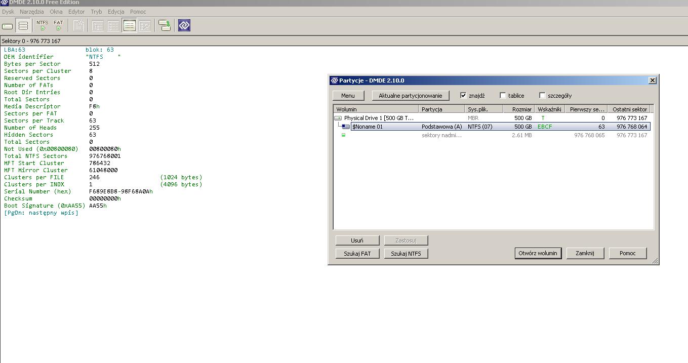

    HDDScan też nie widzi SMART dla tego dysku? Wstaw też screen z DMDE z widoku okna partycje.

    nie wiem czemu ale dysk widzi jako Toshiba hehe
    ADATA CH94 - Dysk zmienił system plików na RAW, brak dostępu do danych, co robić?
    • TOSHIBA_MK5055GSX-Z9GAF1V2S-SMART_mht.txt (1.7 KB) Musisz być zalogowany, aby pobrać ten załącznik.

    DMDE pokazuje że jest wszystko ok z partycją. Sprawdź pod linuxem live czy dane są widoczne. Sprawdź sam przewód USB, mimo że jest tylko 1 błąd komunikacji. Poza tym ostrożniej z dyskiem, zaliczył trochę wstrząsów. Tak ogólnie SMART dysku ok. W darmowej wersji DMDE masz pewne ograniczenia, jeśli chodzi o odzyskiwanie danych.
