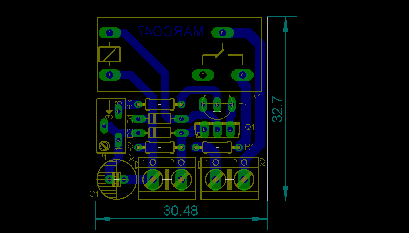

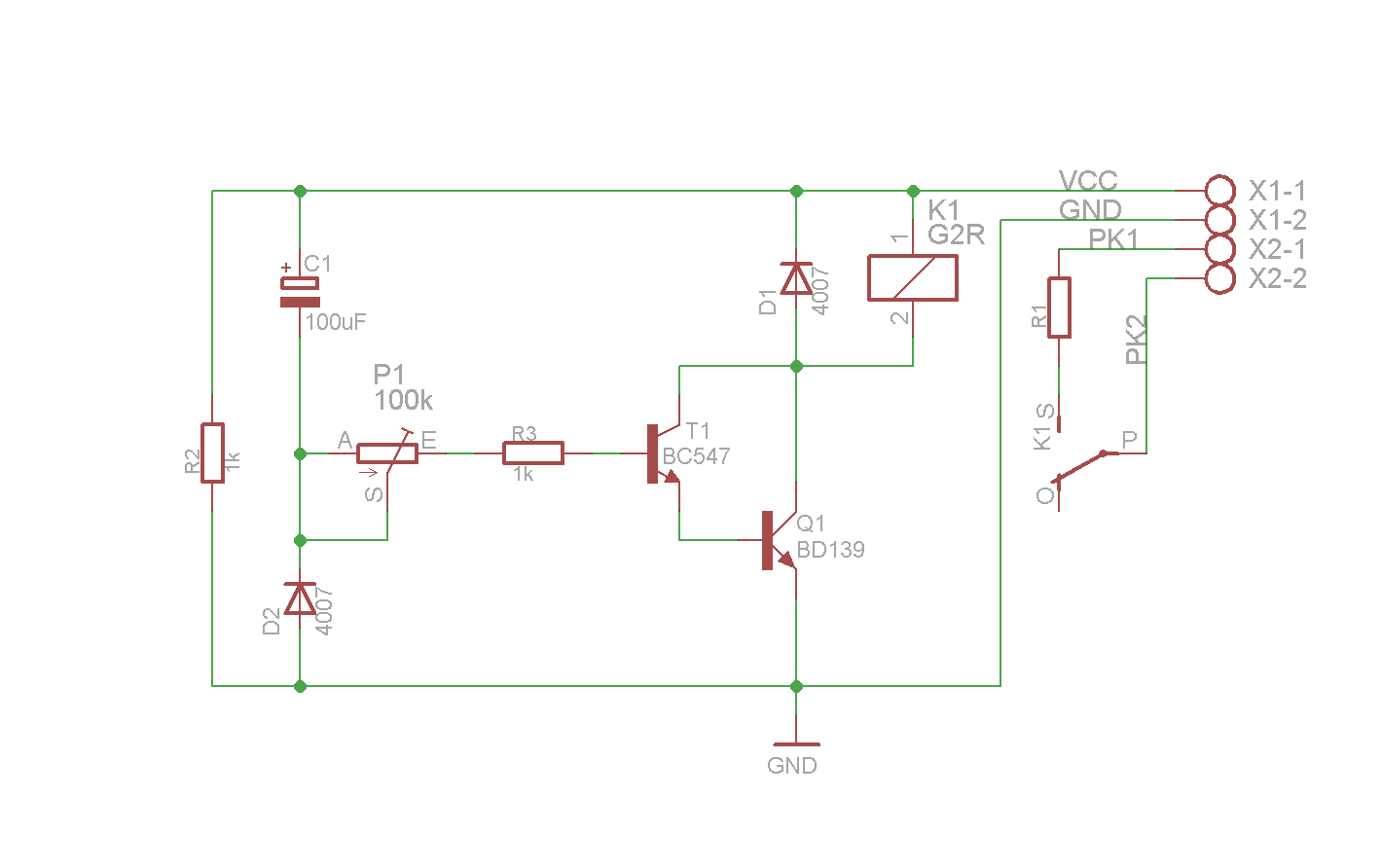

    Witam, prosiłbym o małą pomoc przy zaprojektowaniu PCB. Jestem całkowity świeżak w tym temacie, chcę wykonać mały układzik który przyda mi się w aucie. Mianowicie mam problem z doborem przekaźnika w programie EAGLE. Przekaźnik jaki chcę zastosować ma oznaczenia: JQ68F/012-1ZS (RM96P12) odpowiednika który mógłbym umieścić na schemacie. Druga rzecz która mnie dręczy to jak "porobić" na płytce punkty lutownicze - do których dolutuję przewody "+", "-" oraz pkt do przylutowania przewodów który będzie załączał przekaźnik. Na schemacie w te miejsce wstawiłem "złącze wago". Chciałbym zakupy zrobić w jednym sklepie internetowym, dlatego inny przekaźnik nie wchodzi w grę. Schemat i dotychczasowy "projekt" jest w załączniku. Pozdrawiam Radek :D

    Niestety wszystko jest do poprawy:
    1. Elementy rozłożone chaotycznie
    2. Zbyt cienkie ścieżki poprowadzone niestarannie
    3. Płytkę można zmniejszyć
    Mogę zaprojektować te płytkę od początku. Będzie gotowa na jutro.

    Przekaźniki masz w bibliotece relay.
    Aby szybko przeszukiwać bibliotekę, naciśnij LPM ( lewy myszy) i przesuwaj po nazwach.
    Jak zobaczysz odpowiadający model obudowy, to bez względu na jego nazwę taki zastosuj.
    Co do dodatkowych pól lutowniczych możesz je zrobić bezpośrednio z programu za pomocą narzędzia Via, zmieniając parametry na pasku narzędziowym.
    Drugi sposób to zastosowanie biblioteki holes, wtedy takie pady umieszczasz najpierw na schemacie.

    Przesyłam poprawioną płytkę.

    Przykładowa płytka PCB.
    Jak widzisz, wymiary są minimalne. :D
    To jest oczywiście przykład, bo taką płytkę można zaprojektować na wiele sposobów.
