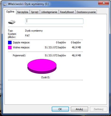

    Pokaż screen z właściwości pendrive
  • #3 14025179
    winmap
    Posty: 5195
    Pomógł: 361
    Ocena: 754
    Tamtego nie mam już, ale tutaj inny: Miałem na nim obraz od Programu do testowania procesora z boota.
    Sformatowałem i z 2GB zostało około 50MB.
    Pendrive 4GB po zrobieniu obrazu Win7 ma tylko 1GB - jak odzyskać pełną pojemność?

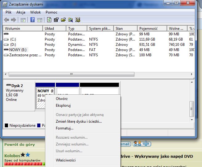

    Nie ma opcji usunięcia :
  • #8 14025320
    pietia86
    Posty: 1126
    Pomógł: 69
    Ocena: 91
    Zacznij od partycji "najbardziej po prawej"

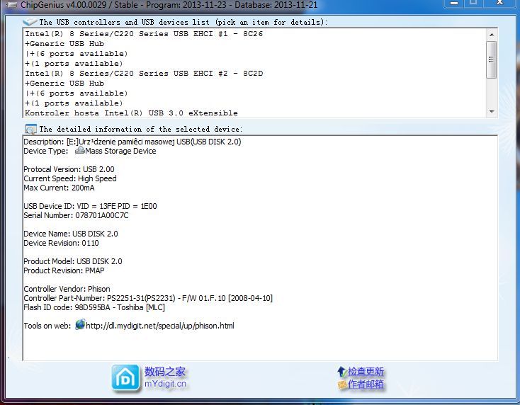

    Wklej screen z ChipGenius.

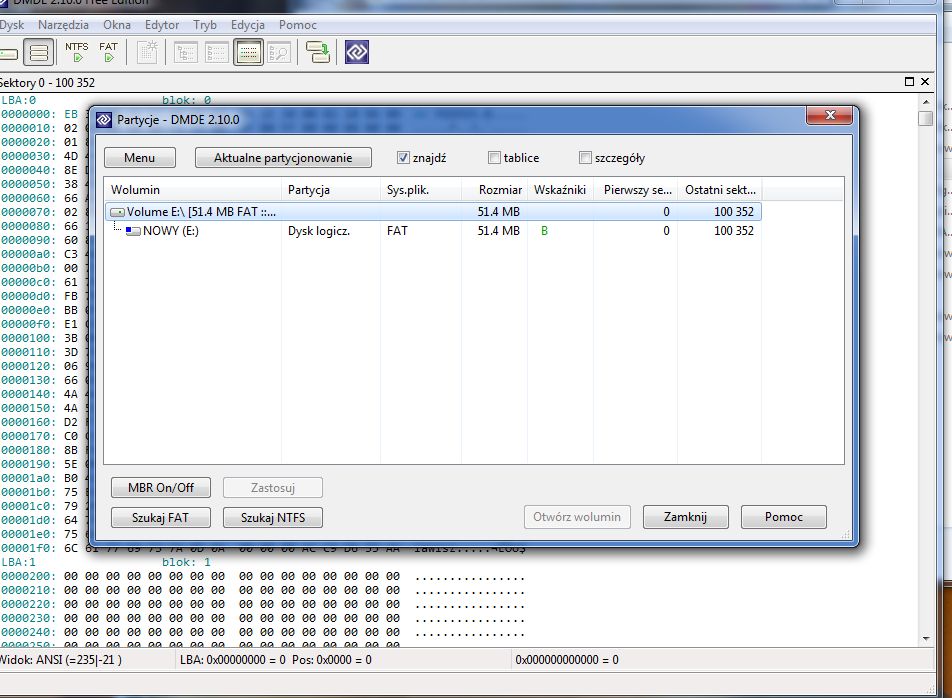

    Pokaż jeszcze screen z DMDE z widoku okna partycje dla tego pendriva.

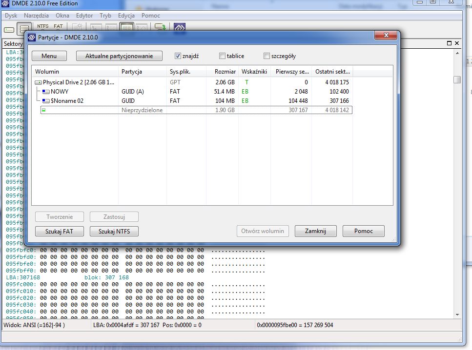

  • #15 14025712
    mati211p
    Posty: 16923
    Pomógł: 2585
    Ocena: 1133
    Wybierz pendrive z urządzeń fizycznych a nie z dysków logicznych i wstaw ponownie.
  • #17 14025779
    mati211p
    Posty: 16923
    Pomógł: 2585
    Ocena: 1133
    Jeśli nie ma tam ważnych danych spróbowałbym tak:
    1.Usunąć obie partycje w DMDE.
    2. Kliknąć na nieprzydzielone miejsce i wybrać tworzenie, utworzyć partycję z całego dostępnego miejsca.
    3.Zapisać zmiany.
    4.Odłączyć i podłączyć pendrive.
    5.Sformatować utworzoną partycję RAW spod zarządzania dyskami.
    Po tym powinna być 2GB partycja w NTFS lub FAT w zależności w jaki system plików wybierzesz podczas formatowania.
  • #18 14025817
    winmap
    Posty: 5195
    Pomógł: 361
    Ocena: 754
    Udało się.
    Teraz jest 1,91GB
    Usunąłem, utworzyłem RAW i wyjąłem Pena.
    Po podłączeniu od razu wyskoczyła prośba o format i śmiga.
    Wielkie dzięki za Pomoc. :)
