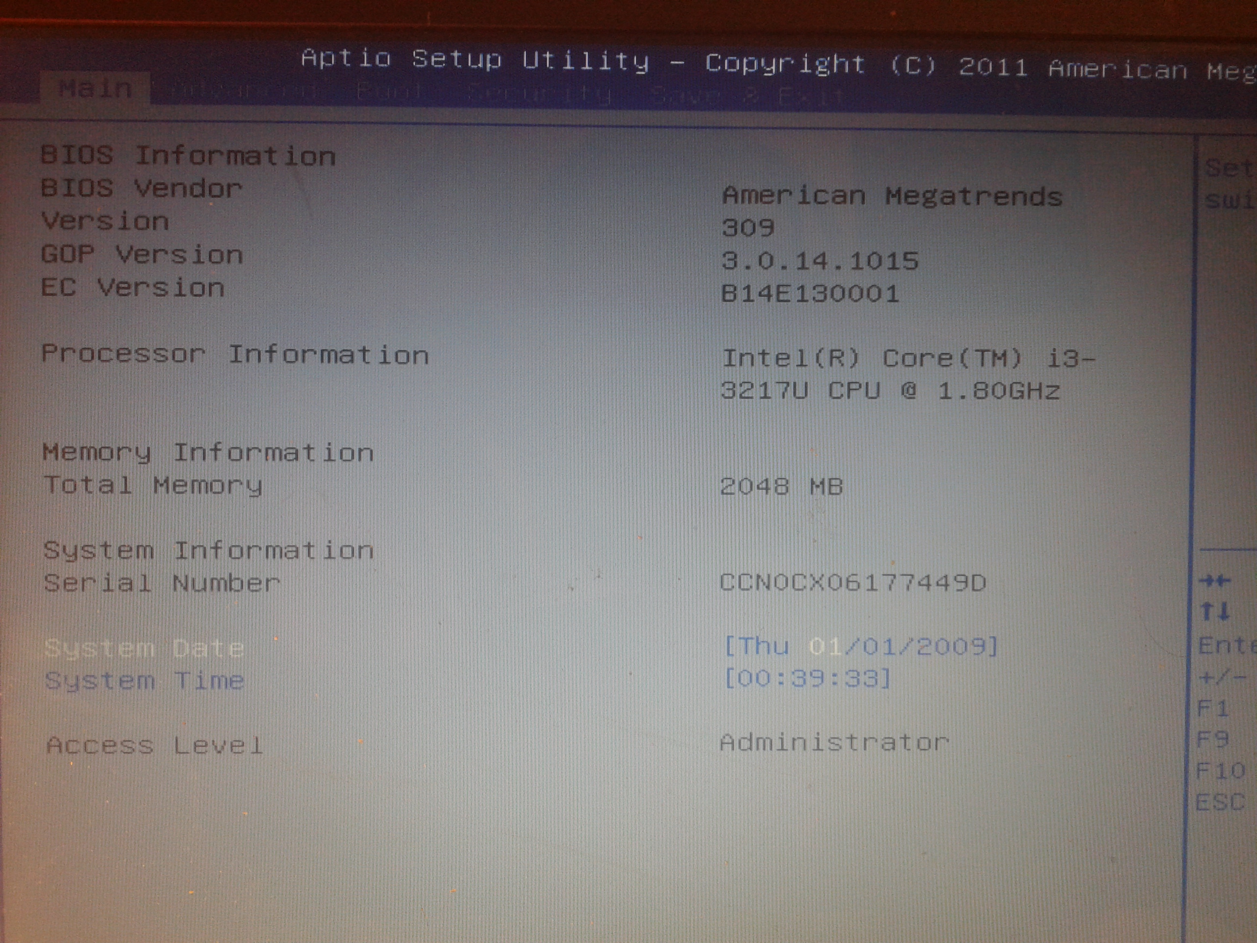

    Parametry:
    bios trendor american megatrends
    version 309
    GOP version 3.0.14.1015
    EC version B14E130001
    procesor i3 1,8Ghz
    pamięc 4096MB
    Serial Number CCNOCX06177449D

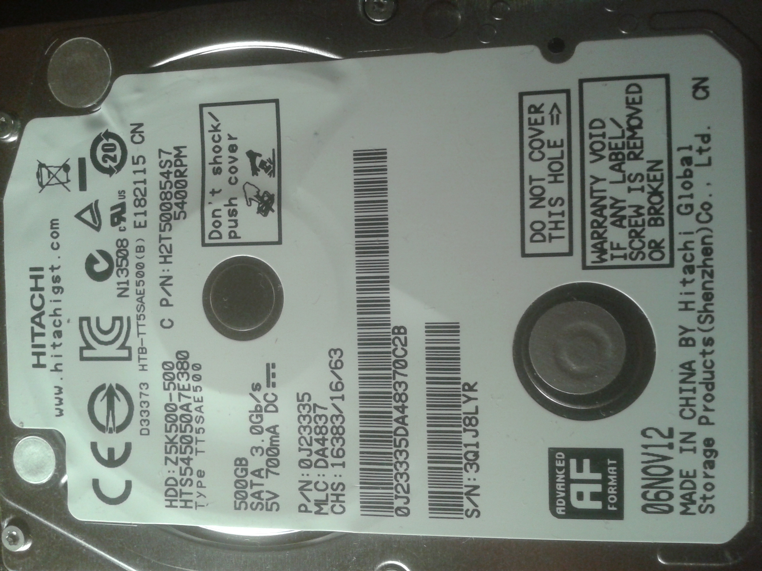

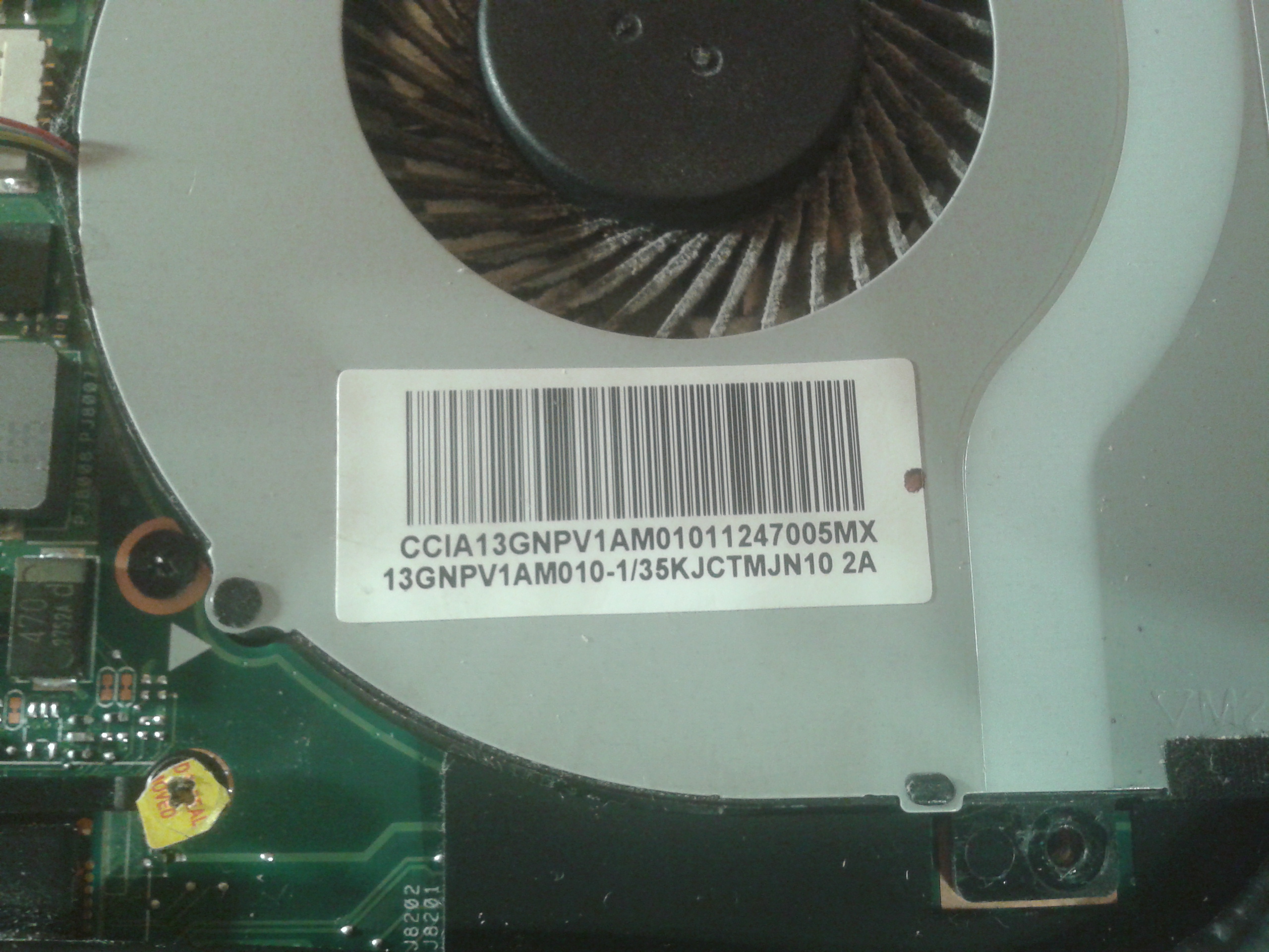

    Ciekawe w jaki sposób ma to zrobić skoro dysk jest nie widoczny w bios'ie?
    Podaj oznaczenia/model starego jak i nowego dysku, oraz model płyty głównej.

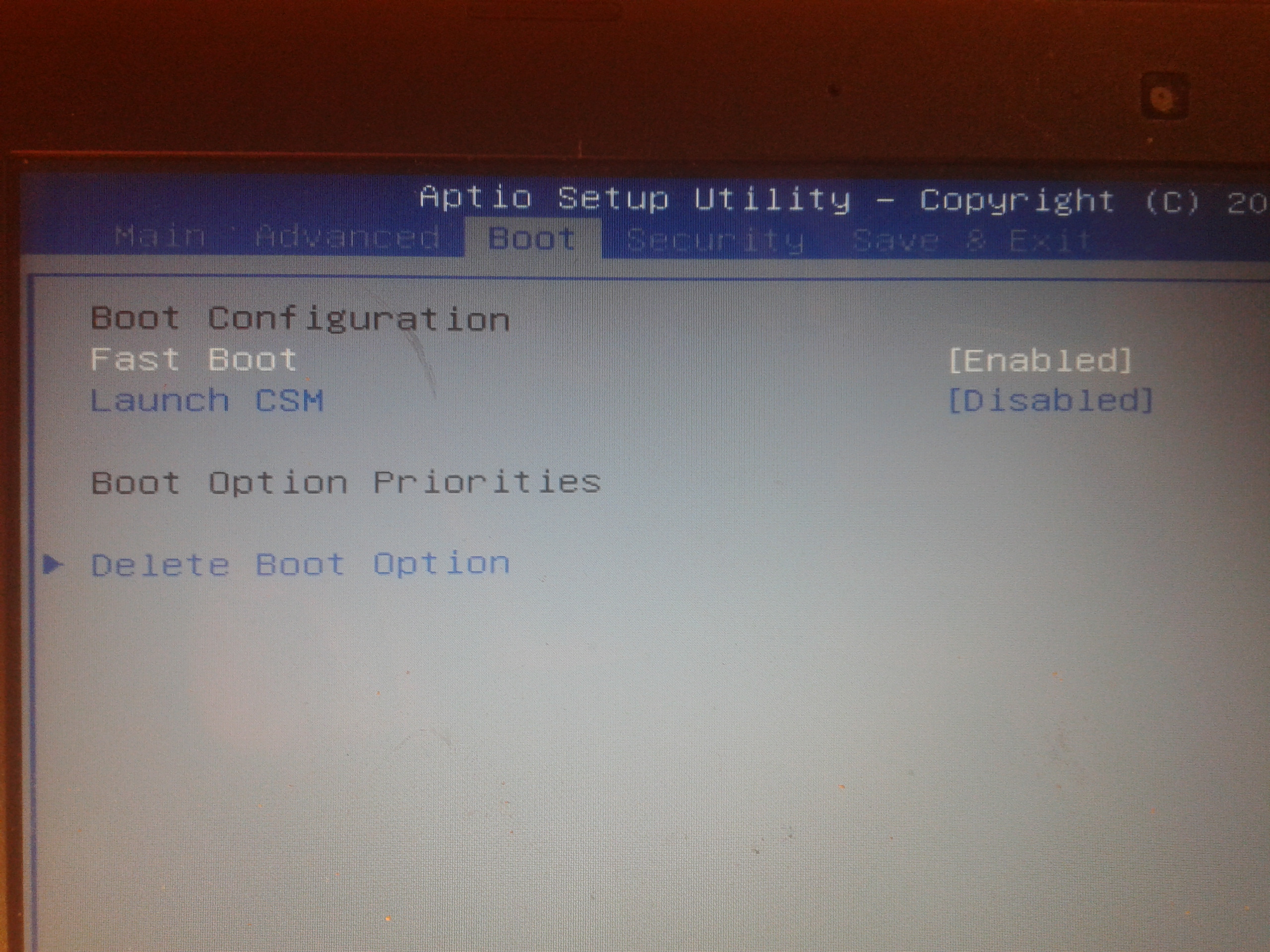

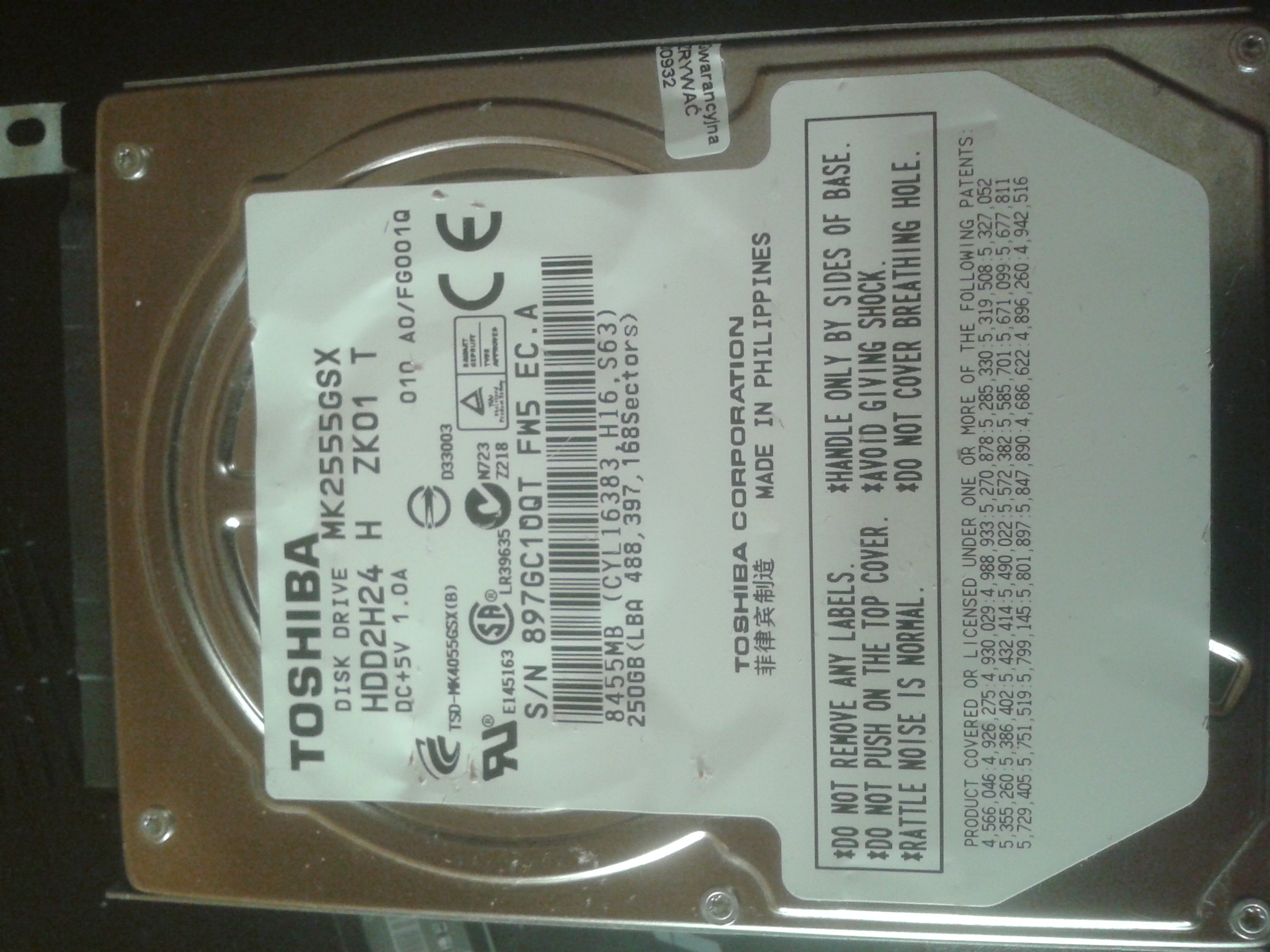

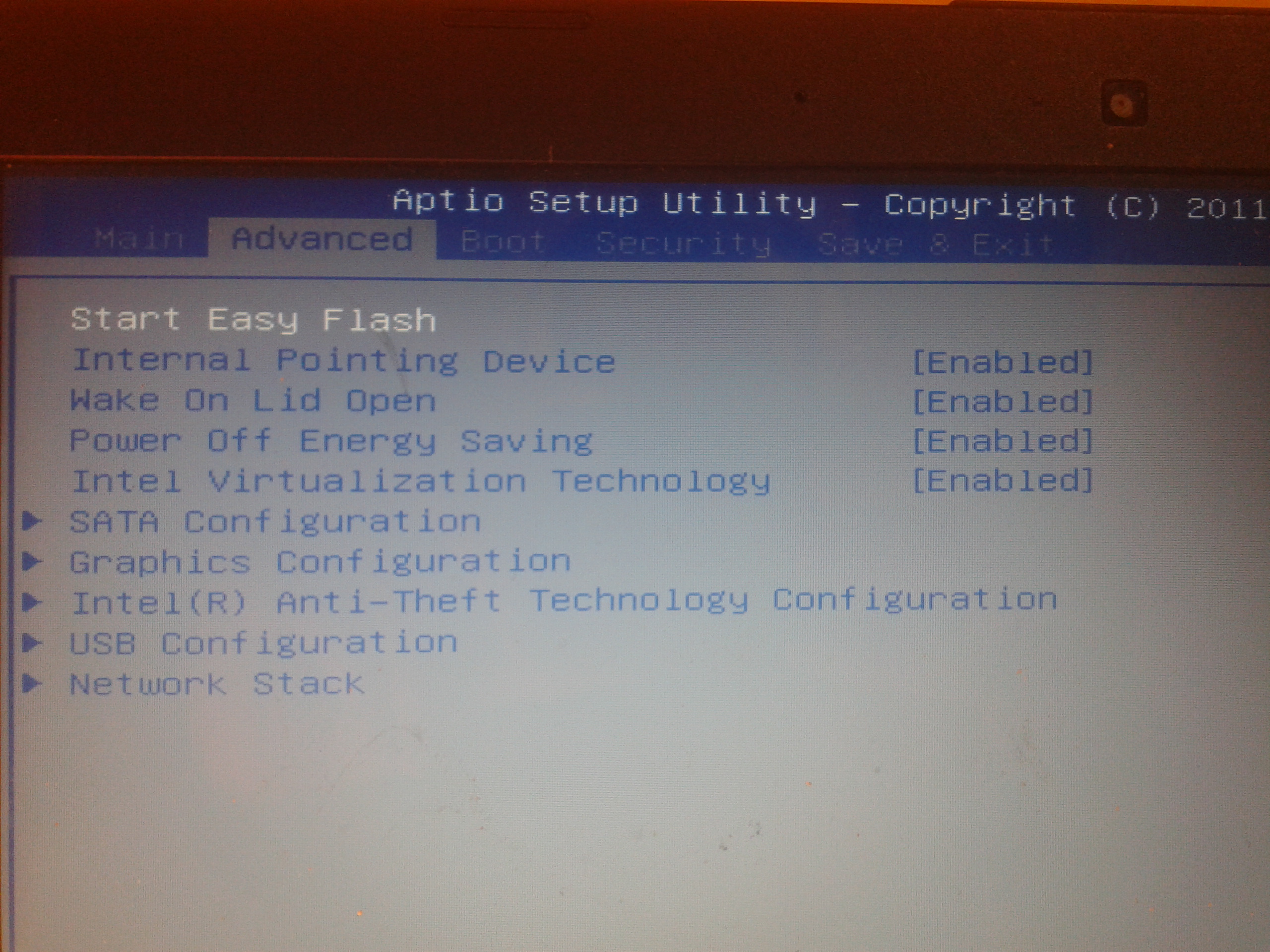

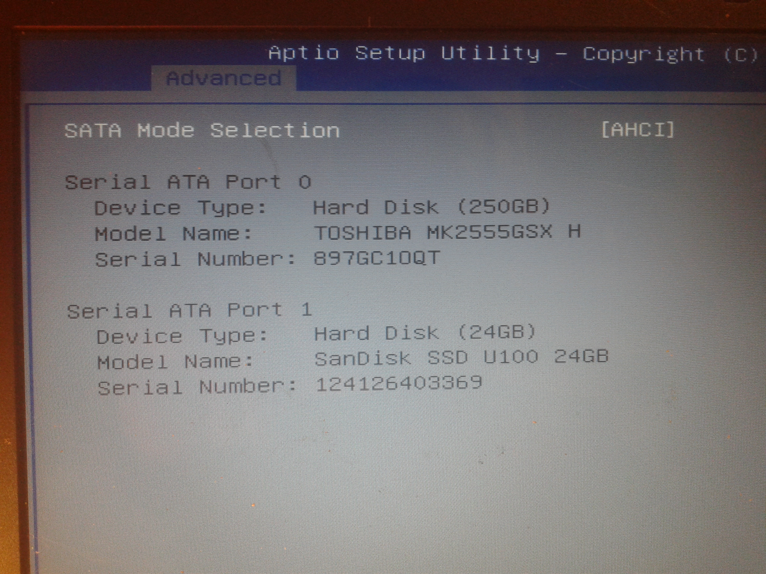

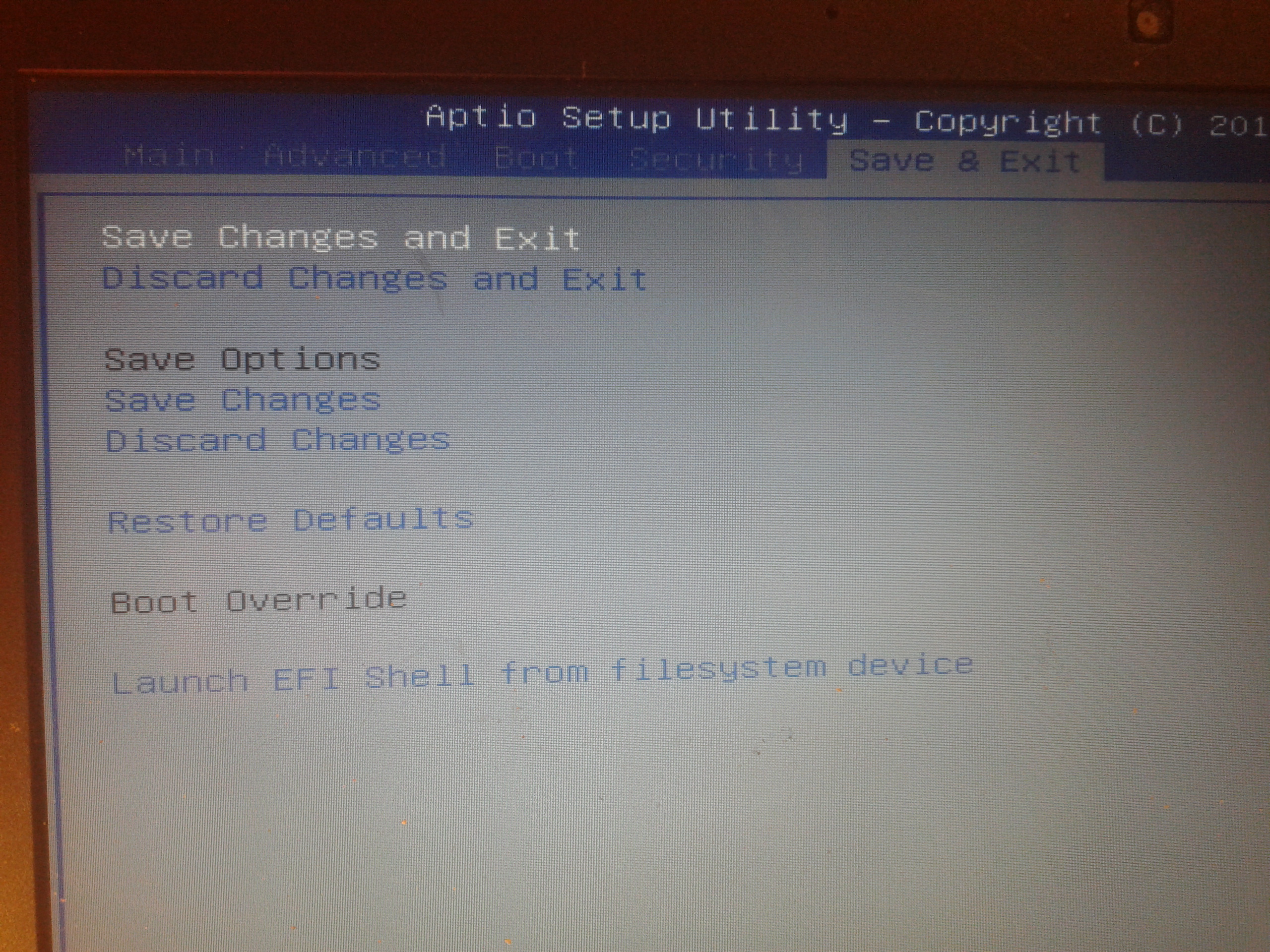

    ten stary dysk ma badsektory miał pojemność 500gb ale zrobiłem format. Nowy dysk ma pojemność 250GB. Jest wykrywany jako dysk w biose(na zdj) ale nie jest wykrywany jako dysk do botowania. Zainstalowałem na innym laptopie system na dysku 250GB ale to nic nie dało. Komputer nie widzi ani usb, ani dyski(w zakładce boot). USB jest sprawne bo gdy podłączyłem telefon pod kabel to sie ładował.
    Jak myslicie to zrobić. Moze zanieść do serwisu. Myśle ze to problem z oprogramowaniem, wieć nie powinno duzo kosztować?

    Launch csm enabled
