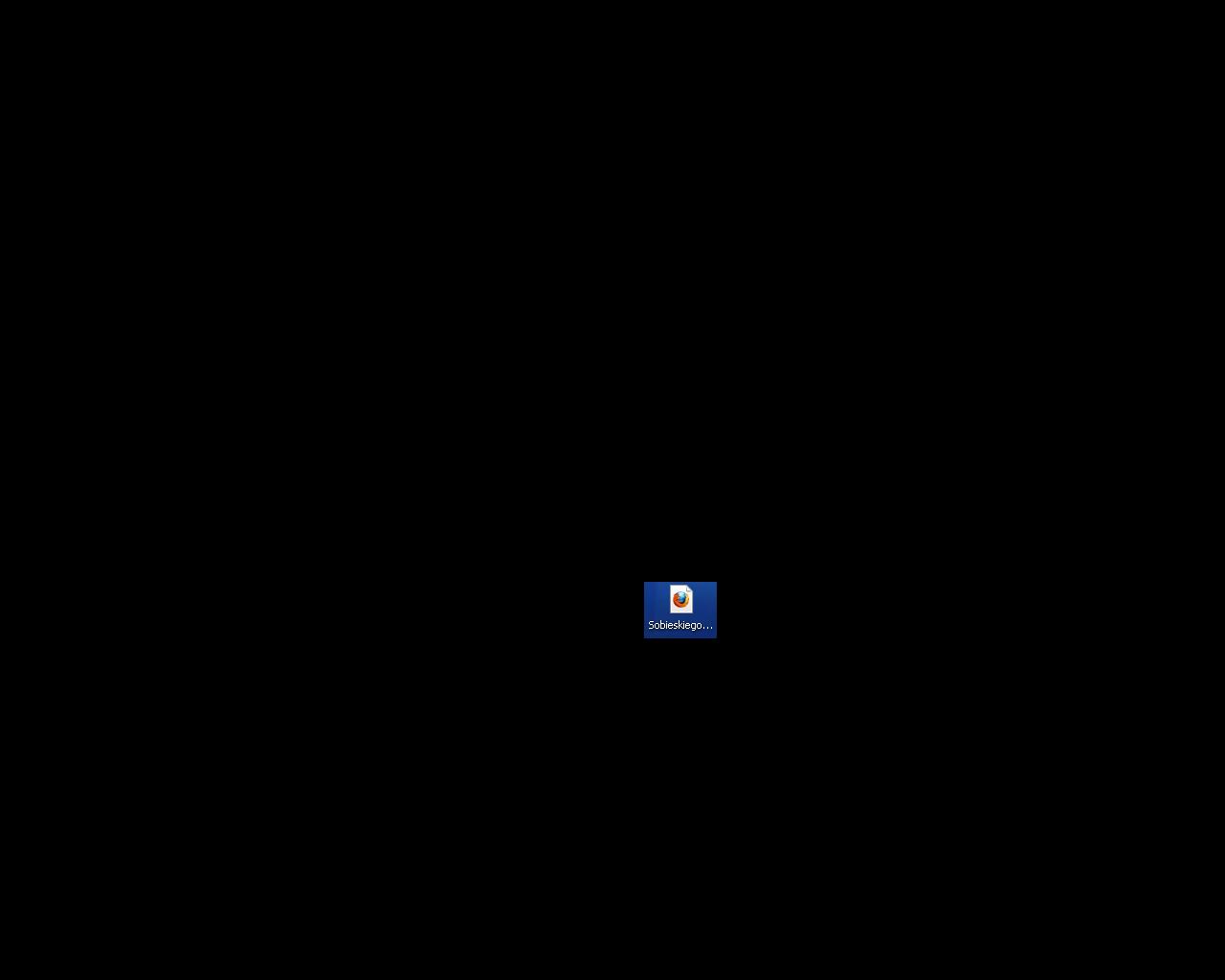

    Mam spory problem. Nie wiem dlaczego zmieniły mi się ikony plików pdf na ikonę firefox.
    Dodam, że plik normalnie się otwiera w pdfie ale ikona pozostaje ciagle ta sama - firefox.
    Ktoś wie jak to zmienić?
    Jestem laikiem w takich sprawach i bardzo proszę o pomoc.

    Jaki system?

    System windows xp
    W dymku gdy najezdzam na ikone jest napisane: typ: adobe acrobat document

    Możesz spróbować jeszcze programu TweakUI.
    Pobieramy aplikację, instalujemy i uruchamiamy. Przechodzimy do sekcji Repair, z listy rozwijanej wybieramy Rebuild icons, po czym klikamy Repair Now i restartujemy komputer.

    Dzięki Kolobos. Udało się ;)

    Otwórz Adobe Reader (u mnie wersja XI)
    Edycja -> Preferencje -> (kategorie:) Ogólne -> i znajdź guzik "Wybierz domyślny program do obsługi plików PDF"
    Coś tam sobie pomieli, poinstaluje i przywróci domyślną ikonę. U mnie na XP pomogło.

    Inna metoda pozwalająca na zmianę ikony z Firefox na Firefox PDF:
    zainstalować Adobe Reader, odinstalować Firefox a następnie odinstalować Adobe Reader, usunąć wszystkie foldery Mozilli z dysku, zainstalować ponownie Firefox.
    Spróbować skojarzyć przez kliknięcie na jakimkolwiek pliku .pdf
    Lub przy pomocy "otwórz za pomocą".
    Jeśli ikona jest zła to:
    uruchomić edytor rejestru: START + R
    odszukać gałąź HKEY_CLASSES_ROOT\.pdf
    Skasować to co tam jest
    Ustawić nową wartość: (Domyślna) REG_SZ FirefoxHTML
    Ikona pliku pdf powinna odzyskać wygląd w postaci białego prostokąta i ikonki Firefoxa w środku.
