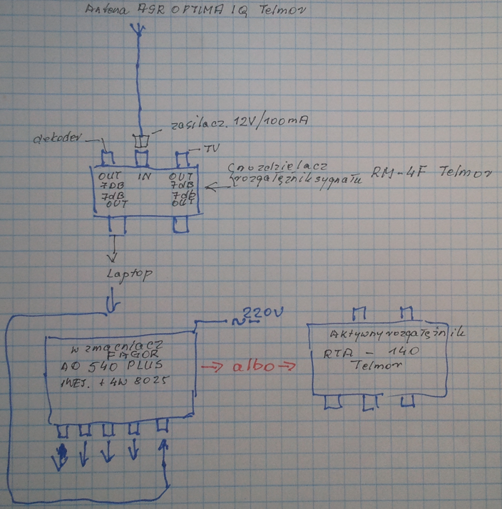

Piszę o pomoc w imieniu ojca, sytuacja jest następująca:
- domek jednorodzinny, Wrocław, nadajniki raczej nie są zasłonięte,
- na dachu antena, przewód antenowy około 15m,
- zasilacz 12V/100mA
- to leci na spliter RM-4F
Blisko splitera (krótkie przewody antenowe) jest nowy telewizor LG, dodatkowo w użytku dekoder DVB-T. Obraz raczej zawsze dobry, brak zakłóceń. Doszedł nowy (trzeci) odbiornik - tuner USB DVB-T STICK LT MT4171 (MediaTech). Jest podłączony przewodem długości około 10 metrów. Na tunerze komputerowym sygnał potrafi "pływać" a czasami na niektórych multipleksach totalnie głupieć (np. TVN). Mam wrażenie, że sygnał jest lepszy, gdy jest wyłączony telewizor i dekoder.
Tutaj pojawiają się pytania:
- czy przewód antenowy 10m od splitera może powodować takie straty?
- czy można przed tuner telewizyjny (do komputera) dodać kolejny spliter aktywny i czy to ma sens?,
- czy może ma sens wymienić obecny spliter (wszystko na schemacie) na jakiś aktywny, np. RTA-140 ELMOR?
Schemat przedstawia się następująco:
Z góry dziękuję za pomoc,
Dominik
