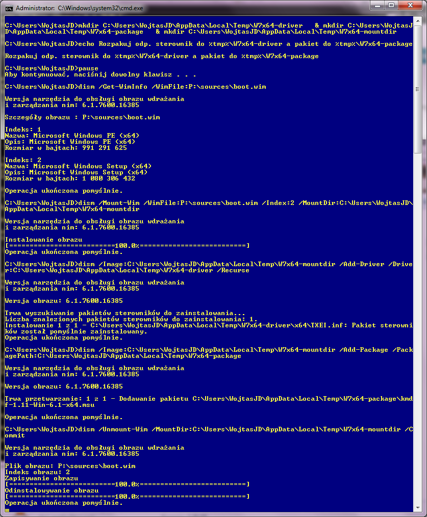

  • #18 14071398
    WojtasJD
    Posty: 13789
    Pomógł: 2920
    Ocena: 1587
    Da się dołożyć sterownik a czy zadziała to sobie sprawdź.
    Sterownik TXE https://downloadcenter.intel.com/Detail_Desc.aspx?DwnldID=23415
    wymaga KMDF http://www.microsoft.com/en-us/download/details.aspx?id=38423
    Sterowniki, pakiety można dokładać do obrazu za pomocą DISM.
    Kopiuje się DVD (wypakowuje ISO) do jakiegoś folderu i operuje na obrazie w *.wim (montowanie, dołożenie sterownika/pakietu, odmontowanie z zapisem zmian) i na koniec nagrywa się płytę (tworzy ISO).
    Najlepiej jest najpierw przygotować pendrive instalacyjny (dla UEFI -> FAT32) a na dysku tylko stworzyć folder do zamontowania obrazu wewn. \sources\*.wim i do kolejnych rozpakować sterownik i pakiet.
    Poniżej masz przykład dodawania pod Windows 7 do obrazu Windows Setup w boot.wim (X64) sterownika TXE (zgodny architekturą, rozpakowany do folderu %tmp%\W7x64-driver) i pakietu KMDF (zgodny architekturą, rozpakowany do folderu %tmp%\W7x64-package), folder do montowania -> %tmp%\W7x64-mount, litera pendrive -> P:
