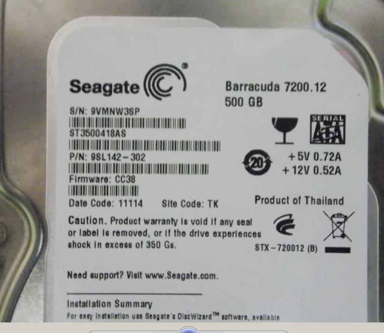

    krokodyl_odpada
    Posty: 96
    Ocena: 19
    Seagate Barracuda 7200.12 - Komputer nie widzi dysku
    Nie wiem, czy to jest model
    Seagate 7200.12 S/N 9VMNW3SP
    ST3500418AS FIRMWARE CC38
    P/N 9SL142-302
