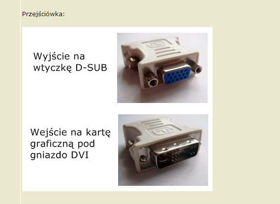

    Witam! Chciałbym podłączyć Monitor kablem VGA do karty graficznej z gniazdem DVI.
    W wątku o wtyczkach kart graficznych znalazłem, że jest coś takiego:
    Czy adapter VGA na DVI zapewni dobrą jakość obrazu?
    Czy taka przejściówka jest odpowiednia? http://www.morele.net/manhattan-adapter-dvi-na-vga-328906-323983/'
    Jeśli tak, to czy jakość będzie dobra, i czy nie będzie takie rozwiązanie sprawiać kłopotów?

    Te przejściówki nie sprawiają żadnych kłopotów, niezależnie od wykonania. Są zupełnie pasywne, bez jakiejkolwiek elektroniki. Oczywiście chcesz podłączać do gniazda DVI-I, a nie DVI-D?

    A będzie jakaś różnica? Mam oba gniazda.

    Różnica będzie taka, że w DVI-I zadziała, a do DVI-D nawet się jej nie da podłączyć.

    No to w takim razie odpowiedź jest logiczna, że do DVI-I :)

    Oczywiste jest, że powinno się podłączać je do DVI-I, ale nie każdy sprzęt posiada DVI-I, niektóre mają tylko DVI-D, stąd pytałem.

    Akurat DVI-I mam, więc z tym problemu nie będzie :)
