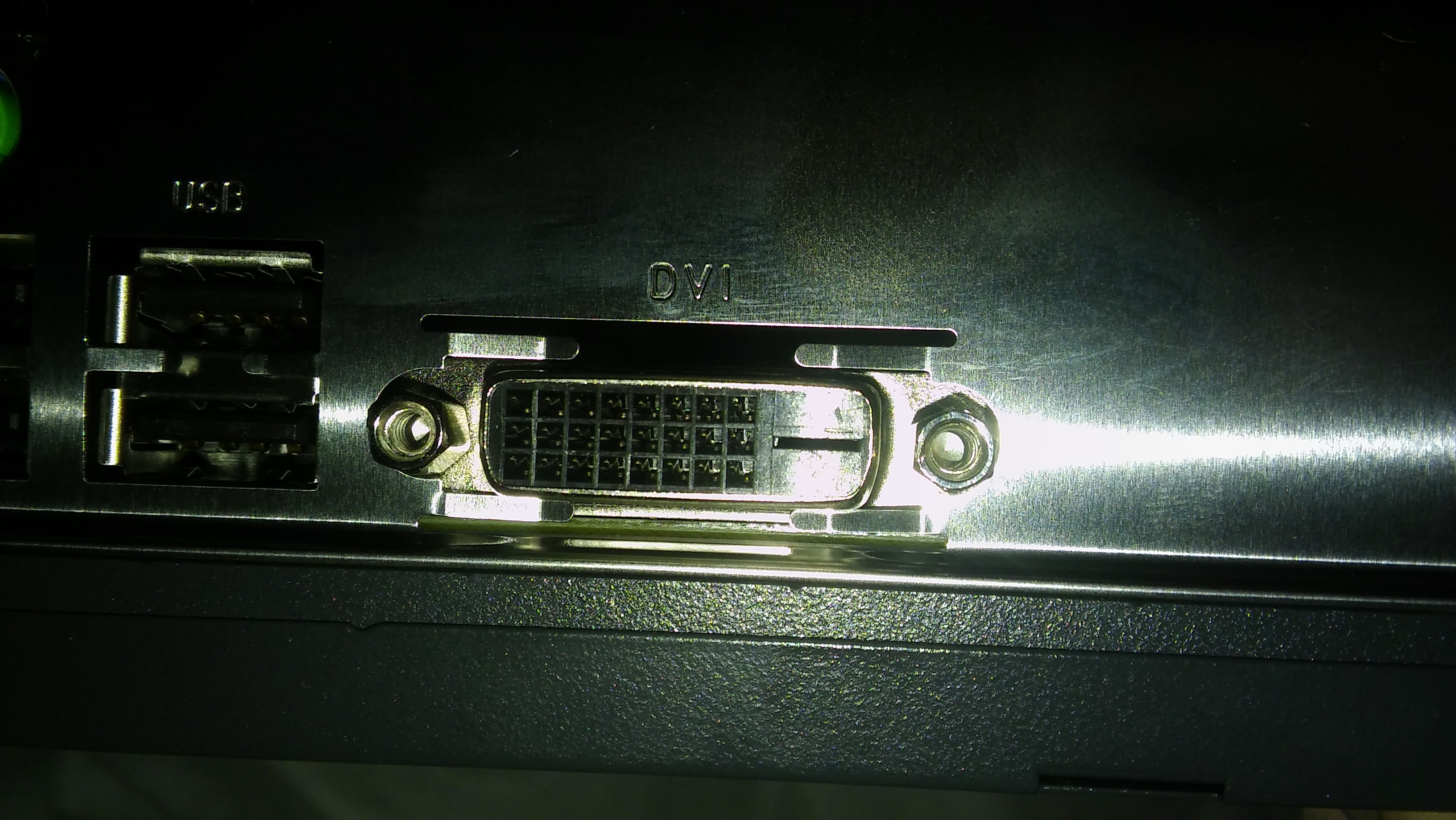

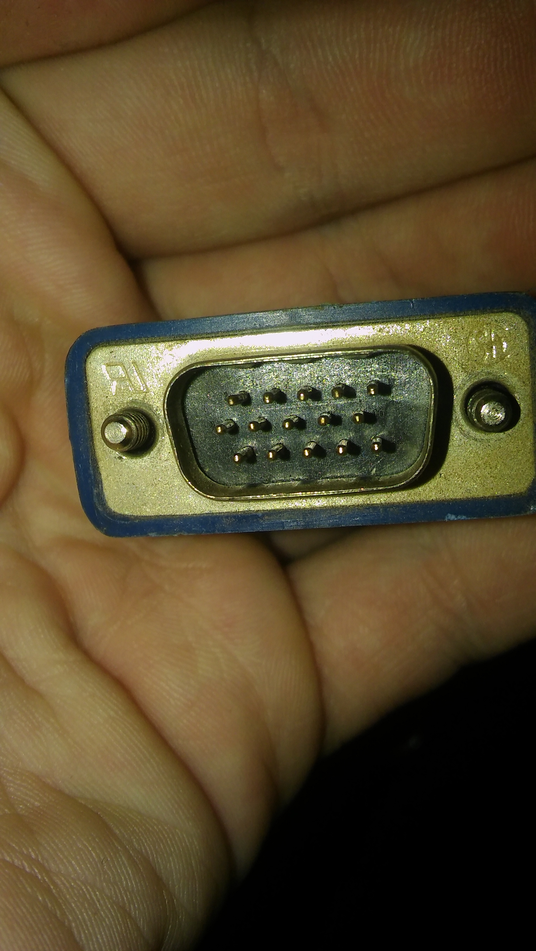

    Witam, kupiłem ostatnio komputer i ma on wejście wyjście "DVI" pod monitor. Kupiłem przejściówkę, ale miała ona jakieś dodatkowe cypelki przy tym takim płaskim pinie, proszę o podpowiedź, jak może nazywać się adapter zAdapter vga - dvi jaki rodzaj będzie pasować pod te wejście do pc"Dvi- to co na pc oraz"VGA" to co w ręce

    Od razu się nie da... Są konwertery, na przykład:
    http://allegro.pl/dvi-d-24-1-meski-do-vga-zenski-konwerter-adapter-i6943522691.html
    Większości takie konwertery działają, ale czasem z niektórym sprzętem nie chcą. Jeśli masz oprócz DVI-D również HDMI, to konwertery z HDMI są tańsze.

    Co to dokładnie za monitor?
    Bo możliwe, że taniej/lepiej będzie kupić używany monitor z DVI-D.

    dt1 dziękuje za odpowiedz adapter działa temat do zamkniecia
