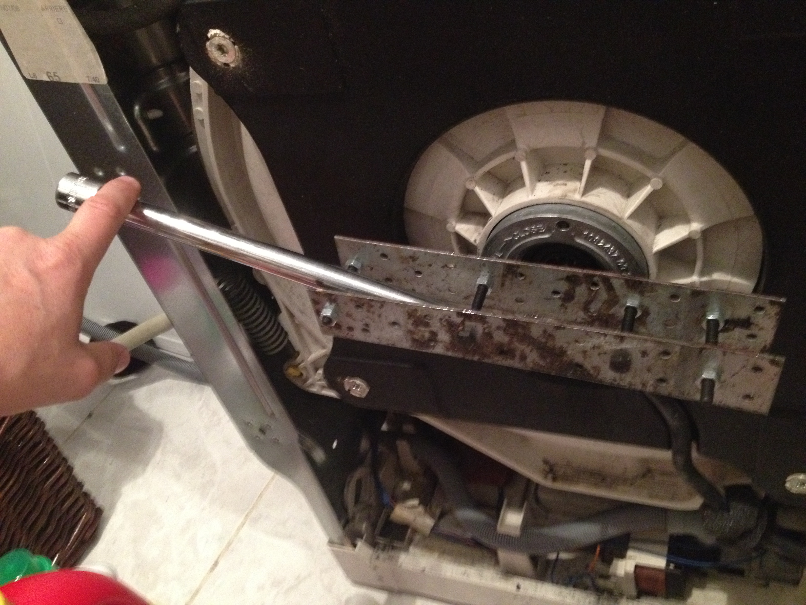

    W mojej pralce kolejny raz wysiadły łożyska. Pierwsza wymiana bez klucza zakończyła się krwawo. Niestety nikt nie potrafił powiedzieć gdzie można kupić klucz do odkręcania łożysk. Co poniektórzy mówili żeby wyspawać, ale jak to zrobić w bloku? W końcu wpadłem na pomysł 4 śruby szóstki o podwyższonej wytrzymałości, nakrętki zwykłe i dwie blaszki. Do tego wiertło szóstka i wkrętarka. Tak powstał ten prymitywny klucz, który zdał egzamin z małą przedłużką do odkręcania. Mam nadzieję że komuś się to przyda.

    To prawie DIY, pewnie że się przyda wykonałem coś podobnego do pralki bosch.

    No Stary jesteś mistrzem lub majstrem, jak wolisz. Namęczyłem się jak głupi aż w końcu znalazłem ten post i wykonałem to cudeńko wg Twojego projektu i wykręciłem to pierd..... łożysko teraz jeszcze wkręcić i gotowe. Jesteś Wielki!!! Pozdrawiam...
