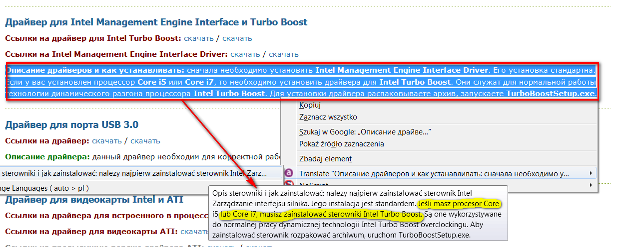

    Rosjanie są innego zdania. Wymagany jest dodatkowo sterownik Intel Management Engine - http://u595397.letitbit.net/download/98649.93...d9e0d3e9c6c6f861/Intel_MEI_July_2014.exe.html
    Intel(R) Turbo Boost Technology Driver - Kod 10, nie można uruchomić urządzenia
    Zrzut SS pochodzi co prawda z doboru sterowników do innego laptopa ale idea jest (chyba) ta sama.
