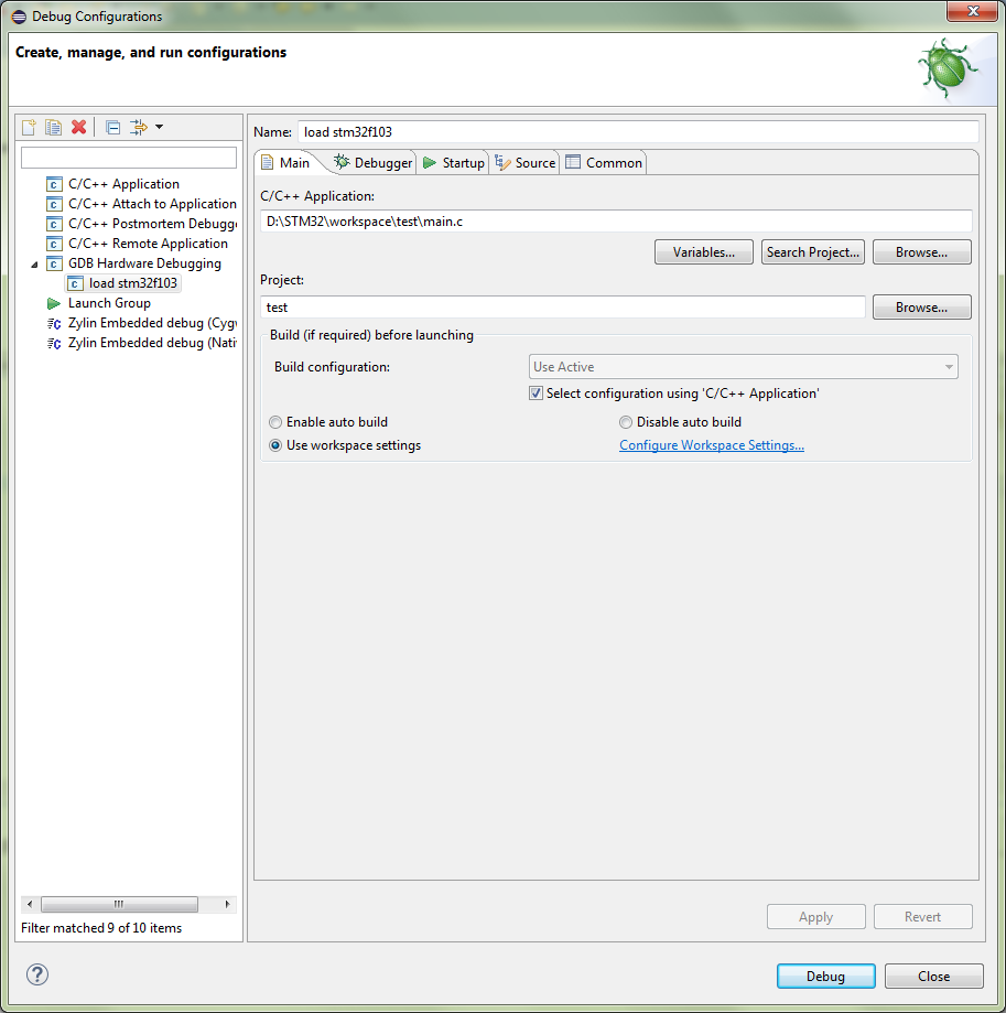

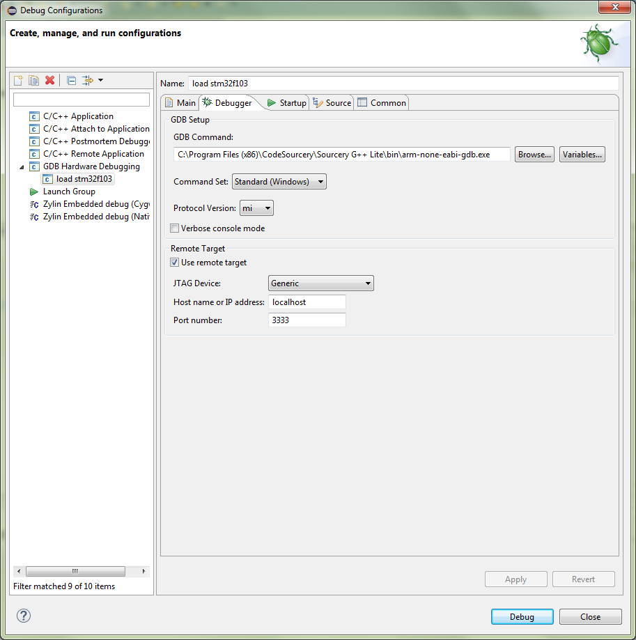

    walczę z tym uC parę dni. Proszę o pomoc w poprawnym ustawieniu "Debug Configuration..."
    ST-link v2 + STM32F103C8T6
    z góry dzięki

    sorki myślałem ze dopisałem w temacie chodzi mi o ECLIPSE +OPENOCD 0.6.1 + STLINKv2 + STMF103C8T6
    korzystałem z zasobów freddiego dokładnie z
    ARM toolchain - tutorial

  • #7 14044806
    norahim
    Posty: 110
    Pomógł: 5
    Ocena: 2
    ECLIPSE + stm32f103 + stlink v2 - Debug configuration ECLIPSE + stm32f103 + stlink v2 - Debug configuration ECLIPSE + stm32f103 + stlink v2 - Debug configuration ECLIPSE + stm32f103 + stlink v2 - Debug configuration ECLIPSE + stm32f103 + stlink v2 - Debug configuration
  • #8 14044817
    tadzik85
    Posty: 3404
    Pomógł: 415
    Ocena: 16
    Przecież wystarczy zaimportować przykład Freddiego i wszystko jest ustawione.
    W dodatku korzystasz z przestarzałych programów.
    OCD w wersji 0.8.0 juz jest.
    Zamiast sourcery polecam linaro ewentualnie BET Freddiego.
    Aplikacja to nie plik *.c a *.elf. Zresztą eclipse sam filtruje właściwy plik.

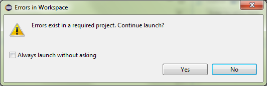

    zaimportowalem i dalej stoi. Nie w tym rzecz zeby wszystko importować. Czy ktoś potrafi mi pomóc??
    Dalej to samo co w screenach
    I taki o komunikacik:
    Description Resource Path Location Type
    Program "make" not found in PATH test C/C++ Problem
  • #12 14044977
    tadzik85
    Posty: 3404
    Pomógł: 415
    Ocena: 16
    boziu..
    To zmień make na cs-make w building options.
    Już za debugowanie się bierzesz a nawet nie wiesz czy kompilacja ci chodzi?

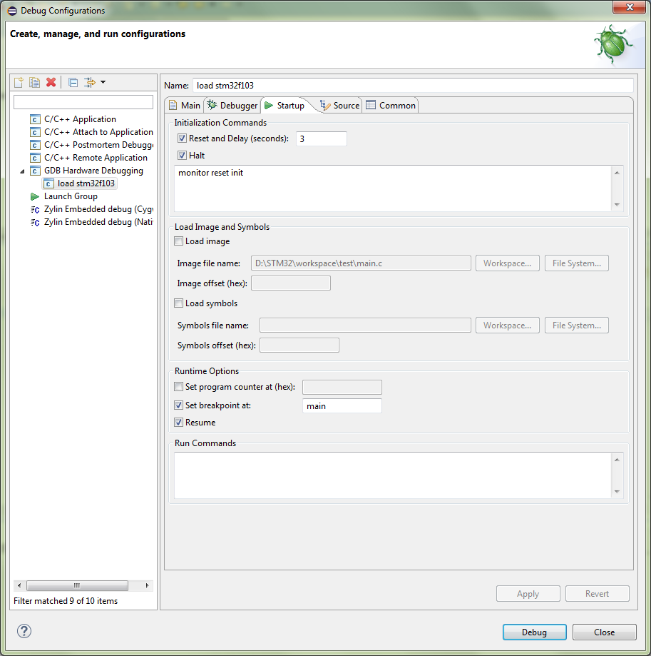

    Kompilacja poszła zmieniłem tool chain editor microsoft visual c++
    dalej pozostaje kwestia
    GDB Hardware debuger
    target remote localhost:3333
    0xfffffffe in ?? ()
    monitor reset halt
    load
    No executable file specified.
    Use the "file" or "exec-file" command.
    tbreak main
    No symbol table is loaded.  Use the "file" command.
    continue
    Tutorial przerobilem mam wszystko oprocz tej rzeczy wszystko poprzednie dziala - ps sorki z ta kompilacja czyscilem wszystko i zapomnialem o tym ;)

  • #16 14045058
    tadzik85
    Posty: 3404
    Pomógł: 415
    Ocena: 16
    Weź przeczytaj go dokładniej i jeszcze ze 2 razy.
    Bo głupotą jest pisanie ci czegoś co jest jasno w nim opisane.
